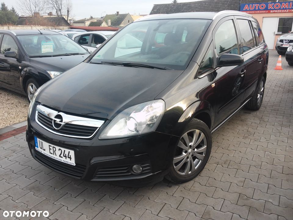

Witajcie.
Dalej szukam zafirki o dzisiaj wpadła mi w oczy taka oto oferta, proszę was o jakiekolwiek spostrzeżenia. Dziękuję z góry za pomoc.
VIN: W0L0AHM758G020171
http://otomoto.pl/oferta/opel-zafira-1- ... 0309a642a3
Ostatnio zmieniony 18 gru 2015, 18:23 przez matti5215, łącznie zmieniany 1 raz.

Po pierwsze w numerze VIN nie ma "O" tylko "0" - zera ;)
Ogólnie autko dość ciekawe ale:
1. Nie ma dziennych świateł ;)
2. Dziwi mnie brak napisu na listwie tylnej klapy :mysli:
3. Felgi nieoryginalne
Ja bym z chęcią zobaczył na "żywca" ;)

Ok dzięki VIN poprawiłem mam nadzieję że ok.
No tak na żywca też bym chętnie zobaczył, ale narazie zbyt mało wiem na jego temat, a kawałej jest.
Czekam na wasze zdanie na temat tego autka.
Dzwoniłem do komisu, niby wszystko jest perfect (praktycznie jak zawsze :lol: )
Szyby jak i całe auto niby w oryginalu.
Proszę o rozkodowanie Vin jeszcze.
Ostatnio zmieniony 18 gru 2015, 19:13 przez matti5215, łącznie zmieniany 1 raz.

Czy te lampy to ksenony? Nie powinny mieć sprysków w zderzaku?
#5 Post autor: Bodek »
Janus pisze:Czy te lampy to ksenony? Nie powinny mieć sprysków w zderzaku?
Tak i mają ;)
VIN: W0L0AHM758G020171 Kod modelu: 0QN75 Kod opakowania: KD52 Adnotacje REG: UL-ER 244 Data produkcji: 13092007
Typ silnika: Z18XER
W0L:General Motors
0:Pojazd Nie Specjalny
A:Astra Platform
H:2004 Platform Generation
M75:Monocab (Zafira)
8:2008
G:Gliwice
020171:SERIAL NUMBER
80I = WNĘTRZE-CZARNY
AF8 = STEROWANIE ZAMKA BOCZNYCH DRZWI,OCHRONA PRZECIWWŁAMANIOWA
AP7 = SYSTEM WEJŚCIA I ROZRUCHU BEZ KLUCZYKA
AV4 = TYLNA KANAPA DZIELONA
B75 = POKRYCIE BAGAŻY,ZESP.
BA9 = POJEMNIK ZIMNA
BW4 = Z WYPRASKĄ CHROMOWĄ
CE4 = SPRYSKIWACZ REFLEKTORA
CT3 = DLA NIEMIEC
D75 = KLAMKA,ZESP.,ZEWNĘTRZNA
D7F = DO ODGINANEJ DO TYŁU TACKI NA OPARCIU PRZEDNIEGO SIEDZENIA
D7J = PŁASKIE OPARCIE SIEDZENIA,SKŁADANE,PRAWE
DDU = LUSTERKO,ZESP.
DP6 = OBUDOWA
E4Q = ENJOY
E94 = POKRYWA
G62 = MOCOWANIE NA 5 ŚRUB
K34 = STEROWANIE TEMPOMATU
K60 = ALTERNATOR,100A
KB5 = WSPOMAGANIE RUSZANIA NA POCHYŁOŚCI
KCN = KANAŁ OGRZEWANIA,TYLNY PASAŻER 3-CIA POZYCJA
NT4 = EMISJA SPALIN,EEC 05
OHA = LOKALNY GM W EUROPE OHA
OIF
PY3 = KOŁO,JEZDNE,STALOWE,61/2JX16 - dlatego ktoś wymienił felgi ;)
QGF = OPONY,205/55 R 16-91H
R2D = MAPA NA CD,NIEMCY
TN6 = AKUMULATOR,55AH
TRP = RAMA RADIA
TSQ = LAMPA WNĘTRZA DELUXE
U3A
U55
U66 = GŁOŚNIKI,7
U68 = KOMPUTER INFORMACYJNY
U71 = ANTENA DACHOWA,ZESP.
UCE = RADIO AM/FM STEREO,SZUKANIE,CD,NAWIGACJA,ETR,WYCISZANIE
UJ3
UJ9 = WSKAŹNIK OBNIŻONEGO CIŚNIENIA POWIETRZA W OPONACH
UK6 = STOSOWANY ZE STEROWANIEM RADIA NA TYLNYM SIEDZENIU I WTYCZKAMI SŁUCHAWEK
VQ9 = ODEJMOWALNY SPRZĘG PRZYCZEPY
W4Y
XA3 = OPEL
XG3 = DLA NIEMIEC
Z0F = DLA NIEMIEC
