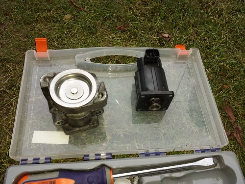

A ktoś z Was próbował rozebrać tę część mechaniczną zaworu EGR?
Mam na myśli wyjęcie tego grzybka ze sprężyną i dokładne wyczyszczenie zaworu.
cypis36
Cześć. Ja w 1,7 KM125 u siebie dokonałem takiego zabiegu tzn. wyczyściłem w całości EGR. Elektronika na bok i zostaje część mechaniczna. Teraz cała operacja zajmuje mi około 30min. Tylko u mnie jest świetne dojście do EGR-a.
