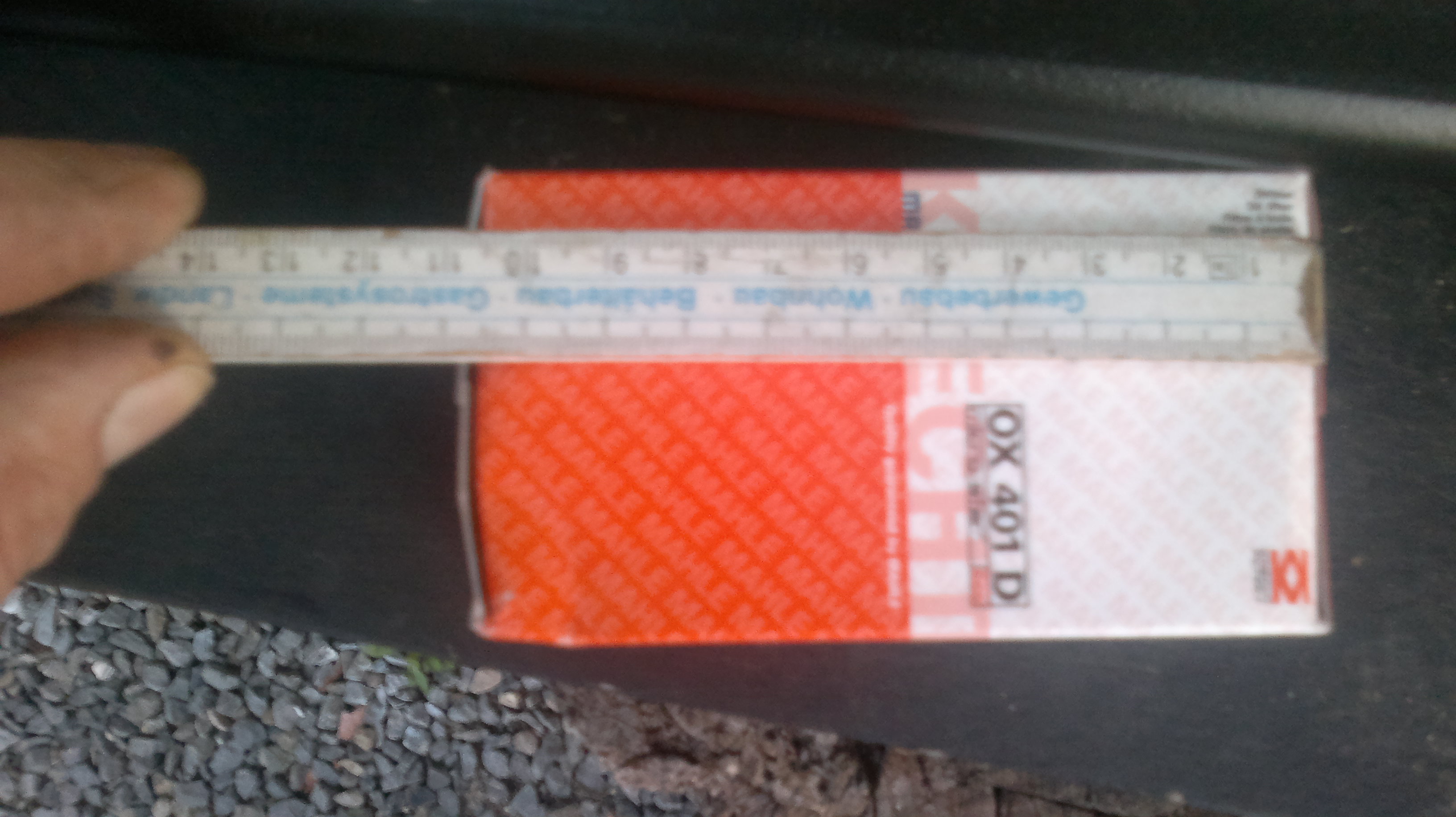

Zakupiłem dzisiaj olej i filtr do Z18XER. Gdzieś tu na forum przeczytałem, że najlpiej kupić filtr Kneht. Mam do Was ogromną prośbę: otóż zakupiłem filtr o nr OX401D, tak gdzieś wyczytałem. I wydaje mi się, że jest strasznie mały. Raz wymieniałem filtr i mam nieodparte wrażenie, że był nieco większy. Czy ja nie poknociłem coś? Czy ktoś mógł by rozwiać moje wątpliwości. Dobry czy oddawać?
