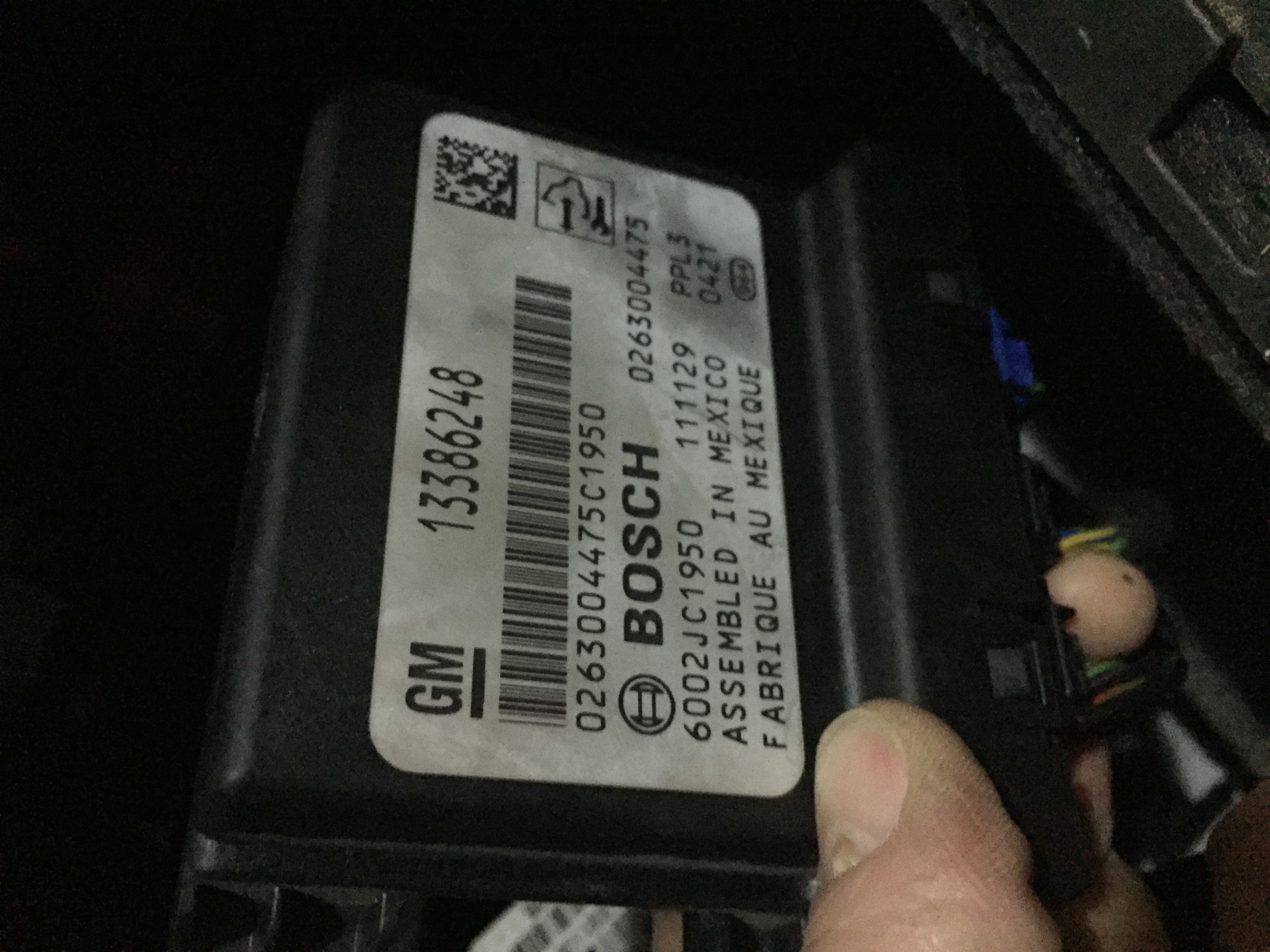

Witam, od kilku dni borykam się z problemem czujników markowania, a mianowicie pewnego dnia pojawiła się informacja "sprawdź układ czujników parkowania" czy coś takiego i od tej chwili nic mi moe działa tzn. czujniki, asystent parkowania i informacja o innym pojeździe w martwym polu lusterka. Zrobiłem skan kompem i pojawił się błąd "tylny czujnik pomocy przy parkowaniu lewy bok" "zamontowany nieprawidłowy podzespół". Sprawdzone zostały wszystkie podłączenia kabli od czujnika do sterownika, kupiłem używany taki sam czujnik i też dalej ten sam błąd, przekładałem pozostałe czujniki w to miejsce i dalej to samo. Skoczyły mi się pomysły w szukaniu tej usterki i może macie jakieś ciekawe propozycja co tu jeszcze sprawdzić.
Taki jest sterownik
Taki jest sterownik

Przerabiałem ten temat, identyczny komunikat. U mnie wysiadł tylny prawy. Czujniki skrajne, zewnętrzne nie są zamienne z pozostałymi czterema (inny kąt widzenia czujnika). Musisz szukać konkretnego czujnika w to miejsce. Są one niestety dużo droższe. ASO zaproponowało mi za 475zł :shock: Długie poszukiwania na Allegro przyniosły skutek i za niecałe 300zł udało mi się kupić. Szukałem po numerach ale to i tak nic nie dało. Jak kupiłem u gościa to powiedział że powinien to być ten boczny i wysłał mi. Po sprawdzeniu okazało że jest ok (numer zupełnie inny) i wtedy mu dopiero płaciłem. Po włożeniu któregoś z pozostałych 4 (tych po 40 do 60zł na allegro) wyświetlał mi błąd tak jak u Ciebie. w tym miejscu zbiera się sporo brudu i jest wilgoć i to może mieć wpływ na awaryjność. W insigniach ten problem podobno również występuje.

Kolego zgadzam sie z tobą tylko i tak rozmyślam cały czas na ten temat i opiszę całą sytuację jeszcze raz. Wymieniałem ostatnio żarówki w5w oświetlające wnętrze samochodu i raz zrobiłem zwarcie i wymieniłem bezpiecznik. Następnego dnia gdy wsiadłem do auta zauważyłem właśnie że nie działają czujniki parkowania. Gdy podłączyłem auto do kompa były dwa błędy:
1. W elektronice centralnej był błąd "oprogramowanie ECU" "nieprawidłowe programowanie EEPROM" błąd nieciągły.
2. "Tylni czujnik pomocy przy parkowaniu prawy bok" "zamontowano nieprawidłowy podzespół" błąd stały.
I teraz pytanko: jak może być błąd nieprawidłowego podzespołu skoro wszystko działało poprawnie?
Może tym zwarciem coś mi sie rozkodowało np. sterownik?
Może to tylko zbieg okoliczności?
Zabrałem sie za zamianę czujników miejscami i zaczęło wtedy wszystko wariować działy sie cuda nawet takie że pokazywało że wszystkie czujniki nie działają. Zamieniając czujniki oznaczałem je żeby wiedzieć jak powrócić do oryginalnych ustawień. Sprawdziłem rownież wszystkie przewody od czujnków do sterownika i jest OK. Gdy sie nic nie poprawiło poskładałeś wszystko tak jak było pierwotnie i pozostał mi błąd nieprawidłowego czujnika tył lewy bok, którego wczoraj wymieniłem na używany o takim samym numerze i nic nie pomogło.
Ustawienia moich czujników w zderzaku wyglądają następująco:
1 2 3 3 2 1
Komputer widzi je następująco czytając od lewej
Lewy narożnik
Lewy bok
Lewy środek, prawa strona analogicznie.
Ja mam problem z lewym nr 2.
Moim zdaniem nr 2 i 3 mogę zamieniać dowolnie miejscami lecz nr 1 juz nie bo to on chyba odpowiada za martwe pole w lusterku.
Mógłbym oddać auto do serwisu ale koszt czujnika to 520zł i ich robocizna to się obawiam że z 2 tyś mi nie wystarczy na naprawę 😀
