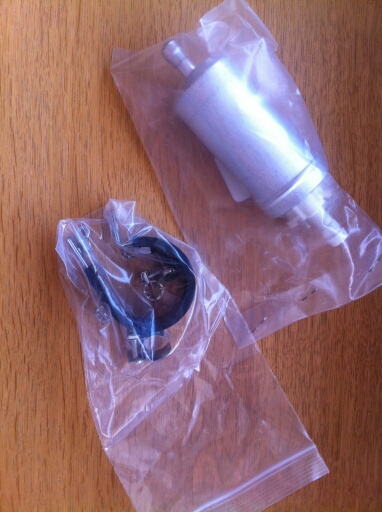

Wczoraj doszła pompa - tak to mniej więcej wygląda.
Zostało dokupić przewód, rurka karbowana czeka w garażu. Zostało wykonać instalacje pod maską (podstawka pod przekaźnik, doprowadzić zasilanie, załozyć bezpiecznik i przekaźnik pompy). Przekaźnik trafi prawdopodobnie do skrzynki pod maską, tam gdzie siedzi fabrycznie w benzynie. Załączać się będzie na razie po włączeniu zapłonu - prawdopodobnie podepnę go pod zasilanie elektrozaworów.
