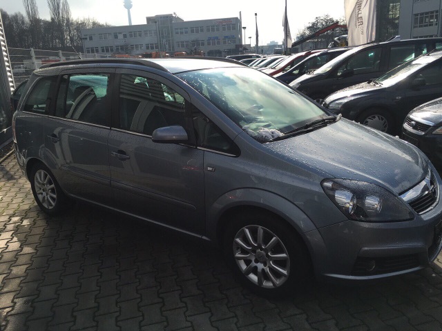

Wybieram się po zafirkę. Proszę o rozkodowanie nr vin. Oraz opinię.

No autko identyczne jak moje :lol: . mam na myśli kolor i alufelgi. Podejrzewam jednak ,że może być tak ,że to model 2007 a rok prod 2006 bo jest napisane ,że rok prod 01/2007 co wydaje mi sie troszkę podejrzane. Warto to sprawdzić. No a cena...nie za bardzo wygórowana? Nie lepiej poszukać auta w naszym kraju w tej samej cenie a np rok młodszego? To tylko taka moja sugestia ale zrobisz jak będziesz uważać za stosowne. Ja przywiozłem swoja Zoskę i na gotowo wyszła mnie ok 20 tys zł plus drobne naprawy . Auto przyjechało uszkodzone , zrobiłem je i jestem zadowolony :piwo:

No racja, przepraszam. Jak zakładałem temat nie wiedziałem, że jest ogłoszenie. Jeszcze coś z klawiaturą sie podziało Drogo trochę jest, lecz nie bardzo mam ochotę na uszkodzone. Chociaż i tu nie ma pewności. Gdzieś po vin znalazłem taki wpis "0QP75 Kodeks Wzorcowy
wykonane 17.03.2006". Za chwilę wyjazd.

VIN: W0L0AHM7562147537 Kod modelu: 0QP75 Kod opakowania: KD51 Adnotacje REG: Data produkcji: 21032006

Wyjazd spadł na mnie trochę jak grom z nieba, dla tego małe problemy z załorżeniem tematu miałem. Nerwowo było. Wrażenia z wyjazdu:
auto okazało się malowane z prawej strony na całym boku. Przedni prawy błotnik i raczej na pewno drzwi wymienione. Grubość lakieru średnio 170um, gdzie na pozostałych elementach wynosiła ok 80um. Ponad to odstający zderzak, kilka nowych węży w komorze silnika, popękany boczek fotela kierowcy i z czochrane nakładki pedałów. Słupki i profile boczne wydają się nie ruszane.
To tak dla kogoś, kto by jak ja, skłaniał się do wiary w to, że jest w idealnym stanie i nie bite.
Jednak z radością informuje, że zafirkę pokupiłem :D. Oczywiście inną.
Co prawda uboższą w wyposażeniu, ale za to w o wiele lepszym stanie. Nie znaleźliśmy miejsca gdzie grubość lakieru przekroczyła by 80um. Wnętrze bardo ładne i rdzy też jest znikome ilości.
