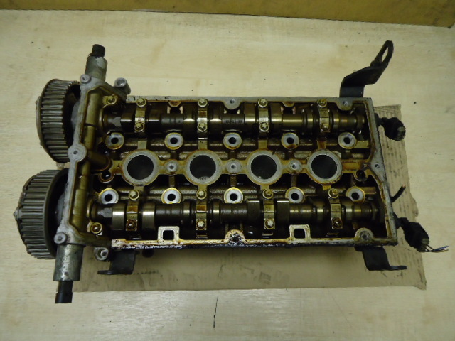

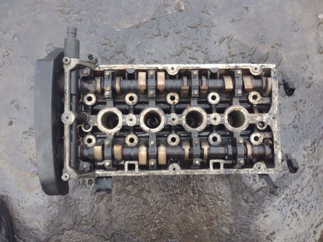

#10 Post autor: muzgrze »
Witam,
Są dwa czujniki, jak na zdjęciach po lewej stronie (widoczne wtyczki), po jednym na wałek.
Zdarza się, że przesunięciu ulega "póksiężyc" widoczny na wałku na pierwszym zdjęciu (przy czujniku), dający impulsy do czujnika i pomimo dobrych czujników są sygnalizowane błędy.

#12 Post autor: darkb »
muzgrze pisze:Witam,
muzgrze i Bodek DZIĘKUJĘ WAM bardzo mocno za pomoc dzięki waszym podpowiedziom udało się usprawnić auto, dopiero jak zobaczyłem na zdjeciu że mój silnik ma 2 czujnika położenia wałka rozrządu to wymieniłem oba i auto zaczeło super pracować jak wcześniej. Check silnika zgasł auto dostało spowrotem moc. Najlepsze że już mi zanim podesłaliście zdjęcia 3 pseudo mechaników bez sprawdzania auta zdiagnozowało sterownik silnika że jest na 100% walnięty, cena od 350 zł do 650 zł
Dzięki wam jeszcze raz za pomoc i za to że nie utopiłem próżno kasy a wydałem tylko kasę na nowy czujnik i wszystko działa jak należy . Panowie Bodek i muzgrze jesteście najlepsi
