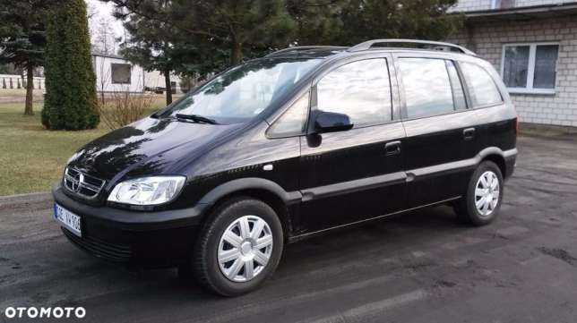

Szukam przed lub poliftówki 1.8 pod gaz dla brata i coś takiego się pojawiło.
Kobieta dała bez problemu VIN W0L0TGF7532305983
Co mi nie pasuje to brak rolety, podłokietnika przód, książki serwisowej nie ma, ale TUV jest robiony w maju 2015r. tzn jest w Briefie, papiera brak. 2 właścicieli tzn drugi od 2005r. do 2016r. Generalnie kobita po głosie opanowana, kulturalna i w żadnym wypadku nachalna.
Kierownice od biedy można zamienić na skórzaną, widziałem nowe org. za 200zł. Jak oceniacie ten egzemplarz i pytanie czy ta Navi to bajer tylko czy coś extra.
Czy jak już płacić 13 tyś czyli po lifcie to żeby nie przepłacić to koniecznie max wyposażenie, czy nie ma reguły a najważniejsza jest kondycja auta?

Silnik się świeci jak psu j.....a
podłokietnik nie występował w każdej wersji, z tyłu brak elektryki
a rolete zawsze można dokupić (ok. 150zł).
- paweldm
- Posty: 946
- Imię: Paweł
- Auto: Peugeot 308SW
- Model: P308
- Oznaczenie silnika: A20DTH
- Wiek: 54
Osobiście zamiast tej nawigacji wolałbym wersję z halogenami i podgrzewanymi fotelami, o ksenonach nie wspominając.
Janus
Najważniejsza kondycja auta - i ocena ile jeszcze $$$ trzeba będzie zainwestować.neotomlid pisze:(...)czy ta Navi to bajer tylko czy coś extra.
http://otomoto.pl/oferta/opel-zafira-li ... yinXr.html
Ta Navi (o ile CID - kolorowa) to taki bajer. NIe ma do tego map na Polskę. Za to można podpiąć kamerkę z wyjściem RGB i w momencie włączenia navi - masz obraz z kamerki na ekranie wyświetlacza (kamera cofania).
