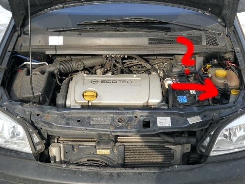

Troche roboty z tym jest wręcz powiem ciężko mało miejsca, od razu kup płyn chłodniczy bo musisz zdjąć wąż nad alternatorem i wycieknie sporo.
Dam ci podgląd co i jak co prawda z vectry B ale to to samo tyle że więcej miejsca tam jest.
http://www113.zippyshare.com/v/NHqPIw0g/file.html

Doszedłem do miejsca, gdzie powinienem poluzować napinacz i zdjąć pasek. Czuję tą nie-śrubę pod palcami, ale za cholerę nie mogę tam wsadzić klucza. Macie na to jakiś patent?
edit:
ogarnąłem.
W razie, gdyby ktoś tu jeszcze trafił z podobnym problemem:
- podniosłem samochód maksymalnie wysoko
- powsadzałem co się dalo pod spód, żeby mieć pewność, żeby mi na głowę nie spadł
- odkręciłem osłonę silnika (całą, razem z tymi kawałkami co wchodzą w nadkola)
- w ten sposób mogłem się dobrać do napinacza
- zdjąłem pasek
- miałem problem ze śrubą z dołu alternatora - musiałem odkręcić jakieś plastikowe coś z kablami i odsunąć aluminiową rurkę, żeby wyjąć śrubę, ale się udało
- wyjąłem alternator górą :)
teraz zostaje mi spisać numerki i kupić regulator.
