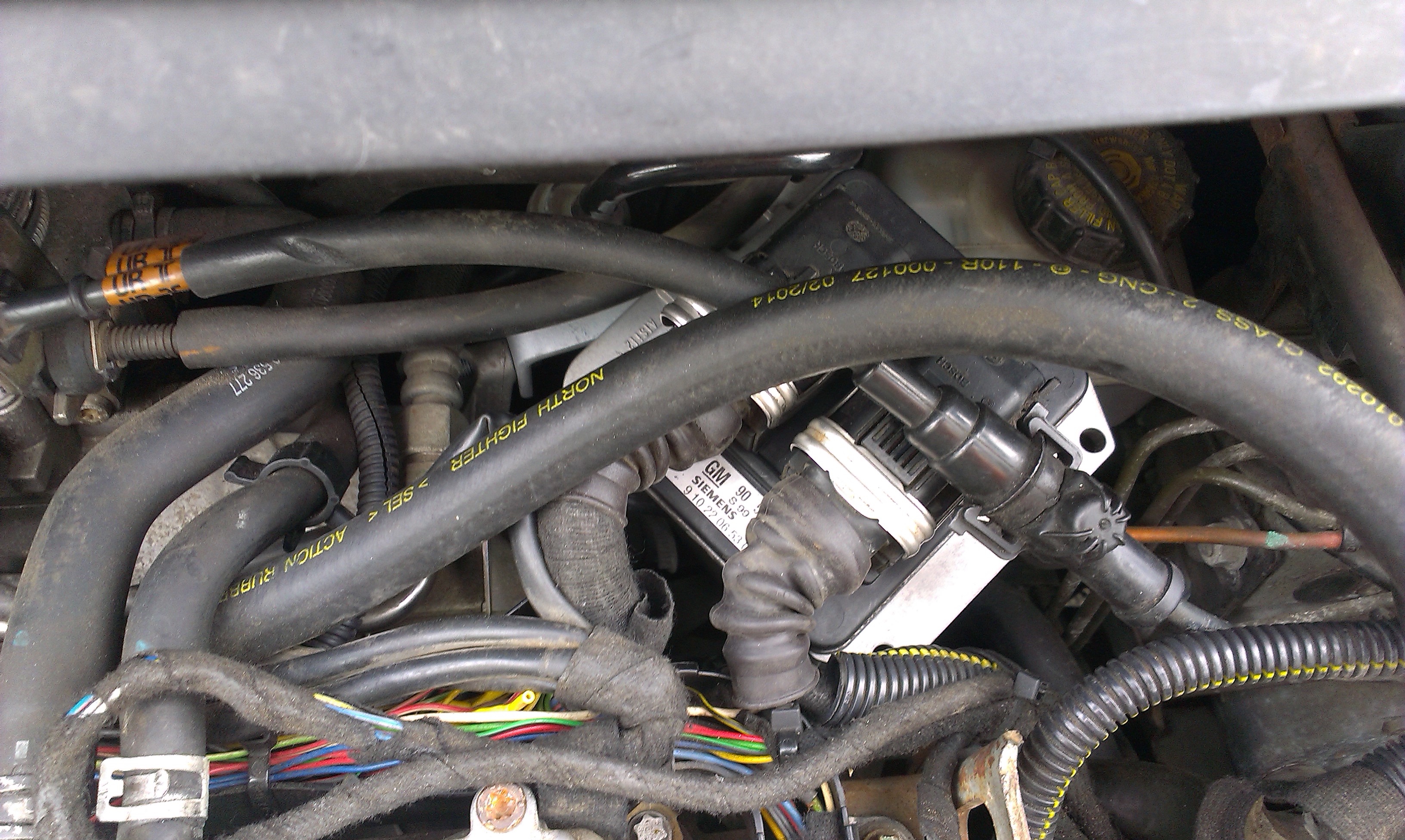

WITAM KUPIŁEM ZAFIRA I KOLO SPRZEDAŁ MI Z ZEPSUTYM STEROWNIKIEM. STEROWNIK NAPRAWIŁEM 680 ZŁ (NOWY MUSIAŁEM WSTAWIĆ) I OD RAZU GO OD IZOLOWALEM OD SILNIKA :).
1. ZDEMONTOWAĆ PLASTIKOWĄ OSŁONĘ SILNIKA - LEPSZE CHŁODZENIE CEWKI ZAPŁONOWEJ
2. STEROWNIK ZAMONTOWAĆ W POZYCJI POZIOMEJ - JA MAM TO ZROBIONE NA PŁASKOWNIKU PRZYKRĘCONY NA JEDNA ŚRUBĘ. PO PRZEJECHANIU 70 KM STEROWNIK SIE NIE NAGRZEWA BO POWIETRZE CIEPŁE OD SILNIKA GO JUŻ TAK NIE OGRZEWA I JEST CHŁODZONY POWIETRZEM :) MAM NADZIEJĘ Z EDŁUGI CZAS MI TERA ZPOSŁUŻY BEZ AWARII :)

Artur bez urazy ale moim zdaniem to napisales po powyzaj nie ma zadnego wplywu i tymbardziej nie pomoze temu silnikowi :idea:

bazyliszek72 pisze:Artur bez urazy ale moim zdaniem to napisales po powyzaj nie ma zadnego wplywu i tymbardziej nie pomoze temu silnikowi :idea:
Model ZA silnikem Z18XE :ok:
Moim zdaniem mogło by pomóc gdyby komputer był fabrycznie montowany gdzie indziej (nie na silniku). Teraz dla zmęczonych pieskim życiem na silnku komputerów, to tylko wydłużanie czasu agonii
