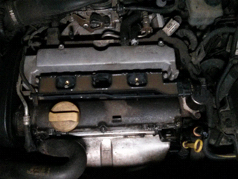

Tak jak pisałem w dziale powitań, od miesiąca jestem posiadaczem Zafiry A z 2000 roku. Samochód dostałem w "użytkowanie" i po przeczytaniu całego działu dotyczącego silników jak i skrzyni mam kompletny mentlik co do parametrów auta. Z VIN-u wychodzi, że jest to wersja X18XE1 która powinna mieć zawór EGR ale ja albo ślepy jestem albo zaworu nie mam (może Wy coś zobaczycie z tego zdjęcia). Gdyby jednak nie było EGR-u to może to być silnik X18XE ?

Masz X18XE1 bo masz przepustnicę na linkę. X18XE nigdy nie był montowany w Zafirach (no chyba że gdzieś w bardzo wczesnych czasach...). X18XE to silnik na tzw dużym bloku silnika (mniejszy brat silnika X20XEV o zmienionej pojemności do 1.ZiK pisze:(...)Z VIN-u wychodzi, że jest to wersja X18XE1 która powinna mieć zawór EGR ale ja albo ślepy jestem albo zaworu nie mam (może Wy coś zobaczycie z tego zdjęcia). Gdyby jednak nie było EGR-u to może to być silnik X18XE ?
ZiK
X18XE1, Z16XE, Z18XE - to silniki na małym bloku. Aczkolwiek widoczne są już pewne zmiany w samym bloku widoczne w silnikach ZxxXE w stosunku do starszych generacji małych bloków.
