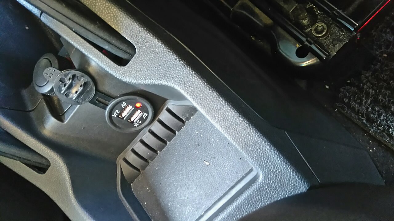

#11 Post autor: paweldm »
Zamiast montować gniazdo zapalniczki zamontuj gotowe gniazdo usb. Na allegro znajdziesz coś takiego za 30-40zł. Ja zamontowałem jak na zdjęciu, ale można z tyłu.

#13 Post autor: kimapita »
A czy gotowe gniazdo tego typu pobiera prąd? W ZB napięcie w zapalniczce jest nawet po wyjęciu kluczyka.
Mawerix
#14 Post autor: Mawerix »
Pobiera ma jakąś "diodkę" sygnalizacyjną i przetwornik 12/5VDC więc one też pobierają minimalny prąd.
