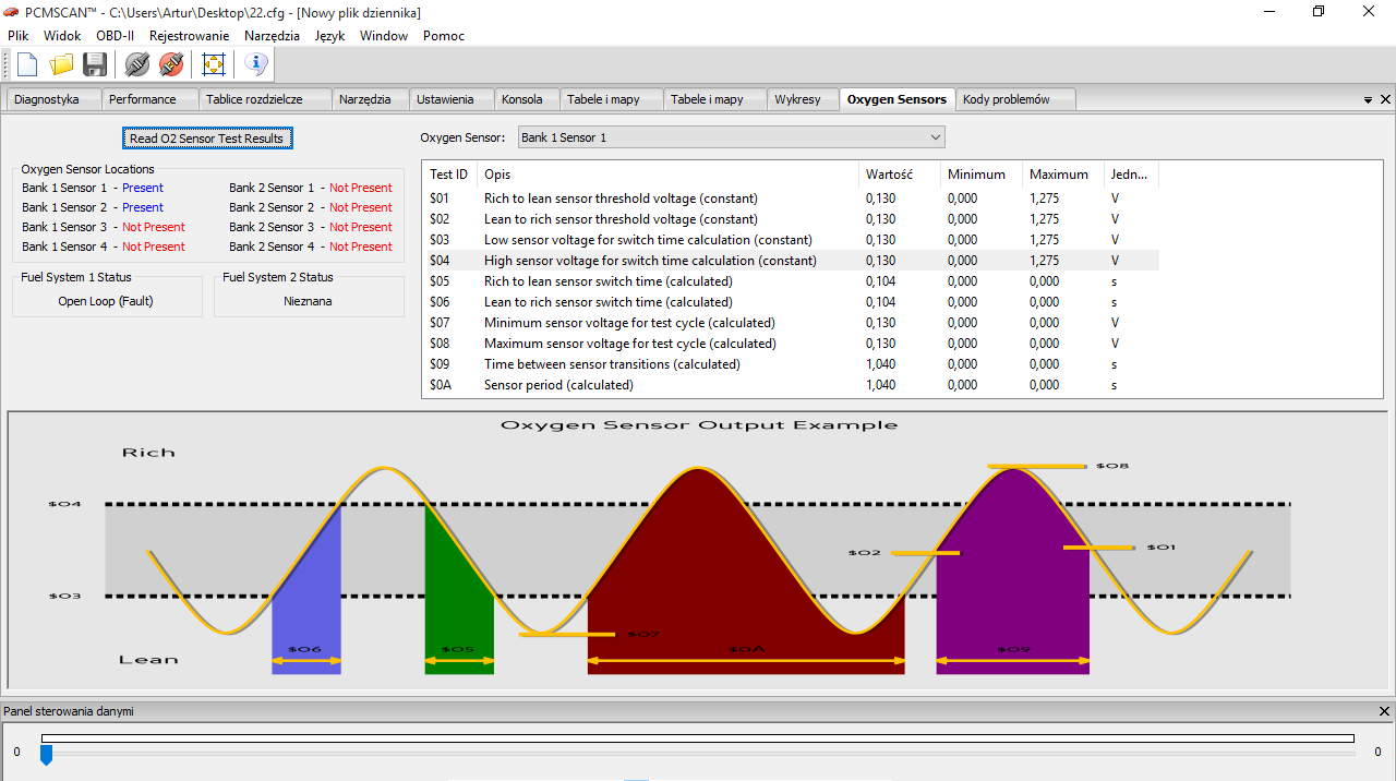

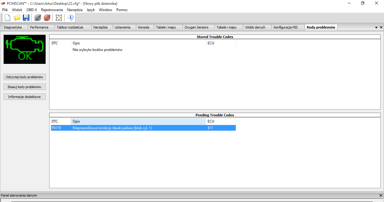

artuss811
Po sprawdzeniu błędów mam takie coś sprawdziłem tez sony i takie mam odczyty zdjęcia dla podglądu
P.S.
zdjecia widać jak się zalogujecie
EDIT
P.S.
EDIT
A jakie miałeś wcześniej błędy u siebieMaćku pisze:Nie niby tylko jest dokładnie mowa i VDO Simens jak szukasz oryginalnej przepływki to szukaj na allegro firmy JarCars z Przyszowic tam kupiłem swoją za 470zł bez wysyłki bo na co dzień przejeżdżam obok nich.artuss811 pisze:Witam to mój pierwszy post na stronie wiec witam wszystkich serdecznie, a teraz przejdźmy do sedna.
Jaka i gdzie kopić przypływke bo dozo mowa o oryginałach zamiennikach, ale w końcu które są dobre i gdzie kupić. Przewertowałem wszystkie znane sklepy z częściami i nie znalazłem przepływki simensa która jest niby oryginałem.
Jeżdżę na niej już drugi rok i nie ma żadnych objawów typu falowanie obrotów itp.
Ostatnio zmieniony 03 kwie 2017, 19:52 przez artuss811, łącznie zmieniany 2 razy.
