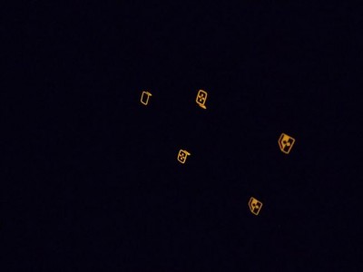

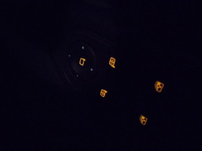

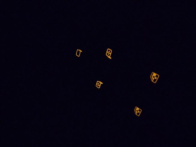

Temat oświetlenia przycisków sterowania lusterek został ogarnięty, brałem pod uwagę rożne opcje ale wykonałem to w najprostszej i efekt jest zadowalający.
Tak wygląda przycisk po rozłożeniu:
Obrazek Obrazek Obrazek
Zastosowałem dwie diody, specyfikacja techniczna:
- producent: KENTO
- napięcie pracy: 1,8-2V
- prąd pracy: 20mA
- światłość: 200-250mcd
- średnica soczewki: 4,8mm
- wysokość soczewki: 4,6mm
- długość nóżek: 17mm, 19mm
- kolor soczewki: bezbarwny
- kąt świecenia: ok 110°
- barwa światła: żółty/pomarańczowy (587-590nm)
- żywotność: ok 80.000h
- temperatura pracy i przechowywania: -40 ~ +80°C
Diody zamontowane w miejscach jak na zdjęciach:
Obrazek Obrazek
Diody podłączone poprzez rezystory 1 kom (po jednym na każda diodę) do miejsc na płytce jak na zdjęciu z tym, że niebieski to+ a pomarańczowy to -, trochę mi się pomyliło przy lutowaniu diod :/
Efekt końcowy:
Obrazek Obrazek
#15 Post autor: Flora »
Przerabiałem niedawno panel na cztery szyby z przyciskiem składania i własciwie fabrycznie zamontowane diody równomiernie podświetlały obie części, więc to jest chyba jedyny wariant panelu, któremu brakuje światła.
Efekt końcowy bardzo przyjemny.
