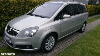

3 do sprawdzenia... Coś widzę że będzie ciężko... :-(
http://otomoto.pl/oferta/opel-zafira-1- ... c1a4ee8dcc

Nawet dobrze wyposażona i nic niepokojącego nie zauważyłem :)

Rocznik naciągany- to jeden z ostatnich przedliftów. Przetargi zderzak i wgniecione prawe przednie nadkole. Zawias w drzwiach kierowcy rudy.
Warto sprawdzić czy listwa klap wirowych jest na miejscu.
Wyposażenie całkiem przyzwoite.
