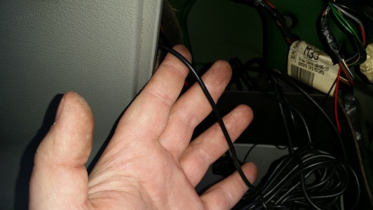

Moduł jest przykręcony za zrolowaną wiązką kabli od czujników dlatego nie widziałem modułu . Dodatkowo jest przykręcony za blachą.
Głośnik ma 100 ohm.
Dla potomnych :
Ostatnio zmieniony 22 gru 2017, 22:34 przez michanio91, łącznie zmieniany 2 razy.
