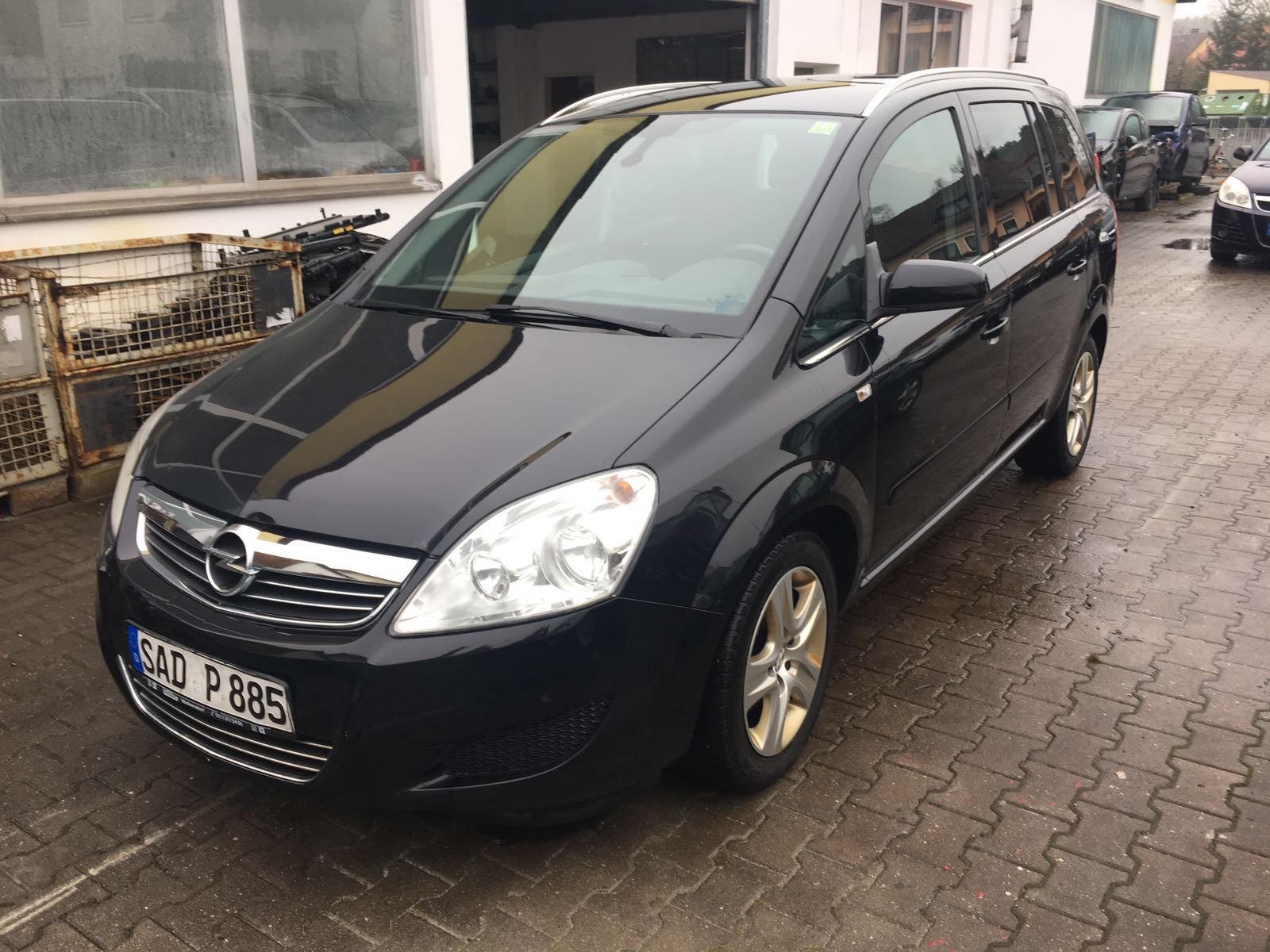

Zastanawiałem się nad kupnem tego auta, nawet byłem w Oleśnicy auto mierzone miernikiem na klapie coś ok. 170 całe punktowo po 120-130 na masce jedynie 200 i w prawy rogu na masce rdza, auto przeszło również przegląd hamulce sprawne, pod spodem oznaki korozji na tyle koło butli gazu. Po za tym nic więcej się nie dopatrzyłem. Sekwencja z 2009 roku Landi Renzo z Lubryfukacją. Auto nie szarpie, ma swoją moc miło się jedzie. Niestety zdziwiło mnie trochę podejście sprzedających dostałem czystą umowę kazał podpisać mi się za Niemca i w ten sposób dokonać zakupu auta, po za tym w pierwszy ogłoszeniu auto miało pełną elektrykę itd. Po zajechaniu na miejsce okazało się że ani felg alu, ani tempo, ani klimatronica nic.
VIN: W0L0AHM759G075778
Pytanie do was czy opłaca się brać coś takiego z gazem?
Cena w ogłoszeniu to 23600 udało mi się zjechać do 22300, podejrzewam że 22000 by poszła.
Czekam na opinie?

Ja jestem zdania, jak chcę jeździć na lpg, to sam zakładam instalację. Wiem co mam i nie mam problemów z jej serwisowaniem. Czy są papiery do butli, bo jak nie to jest do wymiany lub legalizacji, a jak są to będzie cię to czekać za 2 lata. Ponadto jak według mnie to będzie cofnięty licznik tak ok 60 000km.
Ponadto jak ci daje taką dziwną umowę, to lepiej sobie odpuść.

VIN: W0L0AHM759G075778 Kod modelu: 0QN75 Kod opakowania: KD51 Adnotacje REG: SAD-P 885 Data produkcji: 19052009
Typ silnika: Z18XER
W0L:General Motors
0:Pojazd Nie Specjalny
A:Astra Platform
H:2004 Platform Generation
M75:Monocab (Zafira)
9:2009
G:Gliwice
075778:SERIAL NUMBER
80I = WNĘTRZE-CZARNY
AV4 = TYLNA KANAPA DZIELONA
B75 = POKRYCIE BAGAŻY,ZESP.
BLG = LISTWA WEWN. TABL. ROZDZ., MATOWY CHROM
BSI = IDENT.PUNKT EFEKTYWNY CON.
BW4 = Z WYPRASKĄ CHROMOWĄ
C60 = KLIMATYZACJA
CT3 = DLA NIEMIEC
D75 = KLAMKA,ZESP.,ZEWNĘTRZNA
DDU = LUSTERKO,ZESP.
DP6 = OBUDOWA
E4Q = ENJOY
ECA = KLUCZYK
G62 = MOCOWANIE NA 5 ŚRUB
K60 = ALTERNATOR,100A
NT4 = EMISJA SPALIN,EEC 05
NZX = KOŁPAK,KOŁA
OER
OEY
OFM
OHA = LOKALNY GM W EUROPE OHA
QGF = OPONY,205/55 R 16-91H
T9M = WYKOŃCZENIE ELBA
TN6 = AKUMULATOR,55AH
TRP = RAMA RADIA
TSQ = LAMPA WNĘTRZA DELUXE
U3A
U55
U66 = GŁOŚNIKI,7
U68 = KOMPUTER INFORMACYJNY
UAC = TABLICA INFORMACYJNA WYŚWIETLACZA CIEKŁOKRYSTALICZNEGO - WIELOFUNKCYJNA
UJ3
VG9 = WOSK ZABEZPIECZAJĄCY
VU2 = ŚRODEK TABLICY ROZDZ.,MATOWY CHROM
W4Y
WEG = IDENT.PUNKT EFEKTYWNY CON.
WFR = TKANINA WYKOŃCZENIOWA,TWIST/ELBA
XA3 = OPEL
XG3 = DLA NIEMIEC
Z0F = DLA NIEMIEC
