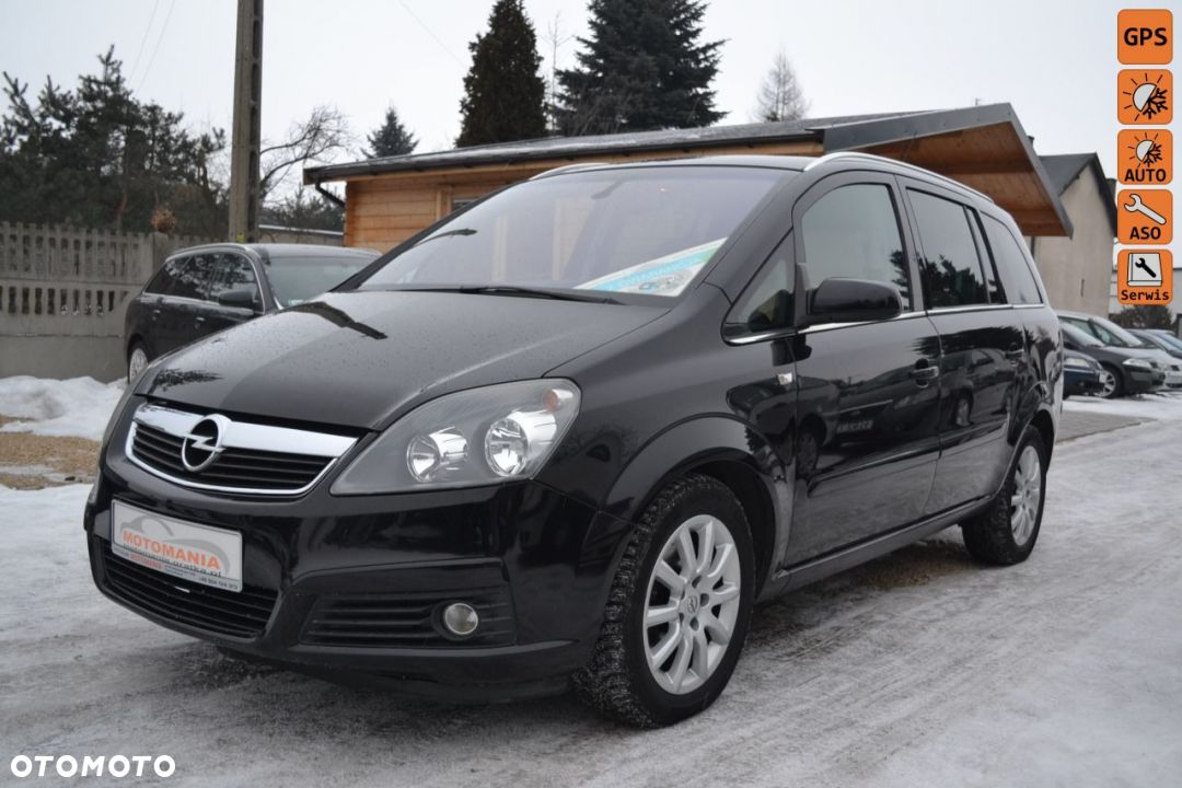

Witam poproszę ocenę tego modelu Zafiry

Co się stało z tymi pokrętłami:
#3 Post autor: Wojti »
Faktycznie dziwne te pokrętła....

Standardowo przyczepie się do rolki na kierownicy :lol: - guma przetarta aż do plastiku. Dodatkowo chyba dwa ostatnie fotele powinny być inne (czyli jednolite ale mogę się mylić). Skórzane obicia też odstają od wyglądu przy takim przebiegu- jakoś zdeformowane.
Moim zdaniem źle zareagowały na chemie podczas czyszczenia pojazdu
Na jednym ze zdjęć na obrotomierzu jest jakies 1200obr/min . Wydaje mi sie ,że to jednak za duzo jak na to auto. Na zimnym silniku mam jakies 900obr/min ale nigdy 1200obr/min. Warto ten temat wyjasnić.

jarecki69 pisze:Na jednym ze zdjęć na obrotomierzu jest jakies 1200obr/min . Wydaje mi sie ,że to jednak za duzo jak na to auto. Na zimnym silniku mam jakies 900obr/min ale nigdy 1200obr/min. Warto ten temat wyjasnić.
Może chodzi na ssaniu?!
Poza tym skóra i silnik mocno potraktowane chemią!

Autko na fotkach wygląda fajnie :)
Pokrętła źle zareagowały na chemię do czyszczenia.
Kiedyś sprzedawałem konsolę i chciałem odtłuścić pada za pomocą zmywacza do paznokci :) i efekt miałem taki jak na tych pokrętłach.
Też zastanawia mnie ta skóra, taka jakby trochę luźna ? Ale nigdy nie miałem do czynienia ze skórą więc nie wiem jak skóra się zużywa.
