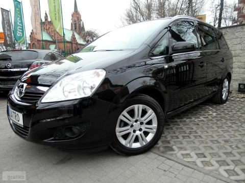

Opel Zafira B Executive Skora! Kolor Navi Parktronik
Furek82
Koledzy co sądzicie?

Bardzo fajnie wyposażona Zafira
nie powinny, spasowanie jest dobre_tosiek_ pisze:Autko chyba po jakiś przejściach (niekoniecznie dużych ale jednak).
Nie podoba mnie się:
- spasowanie przednich lamp - w ZB powinny wystawać przed zderzak,
jeżeli chodzi Ci o wyłamaną klapkę osłaniającą gniazdo zamka klapy to w większości przypadków jej nie ma_tosiek_ pisze:- uszkodzony zaczep klapy w bagażniku,
to właściwie norma jeżeli sprzedawca oddaje samochód na kompleksowe czyszczenie_tosiek_ pisze:- dziwnie czysty pod maską,
często zdarza się, że radio delikatnie nie schodzi się z panelem klimatyzacji czy też konsolą środkową - nie są to elementy przykręcane i trzymają się jedynie na zatrzaskach_tosiek_ pisze:- radio lub panel od klimy było wyciągane?
rostex
Sądząc po konstrukcji tej maskownicy to nie dziwię się, że jest ułamane._tosiek_ pisze: - uszkodzony zaczep klapy w bagażniku,
90% ludzi kupuje oczami, więc silnik musi być czysty. Sprzedając auto można trafić na teksty: ale brudny silnik, pewnie zaraz się zepsuje._tosiek_ pisze: - dziwnie czysty pod maską,
