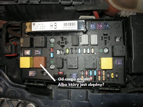

Witam chciałbym się dowiedzieć za co odpowada przekaźnik zaznaczony na zdjęciu, bo potrzebuje taki bo mi się spalił tylko nie wiem czy jak tego wyciągne i dam w inne miejsce to czy mogę jeździć a że dziś niedziela to nigdzie go nie kupie tylko jutro

Jest to przekaźnik wentylatora chłodnicy K10, ja bym go narazie zostawił spisz numer, kup nowy i wymień dopiero wtedy.

No właśnie problem jest w tym, że dsziś wyjeżdżam a nigdzie nie kupie dziś, jest gdzieś taki przekaźnik który nie jest aż tak potrzebny?
Bo 700km to raczej nie warto jechać bez tego przekaźnika? :D

Szczerze mówiąc nie wiem czy drugi taki sam znajdziesz, nie bez powodu są innych kolorów. Wyglądają podobnie ale mogą mieć inaczej zasilane piny żebyś sobie nie namieszał w elektryce bardziej, więc zostaw go na miejscu, kup sprawny i wymień dopiero wtedy.
