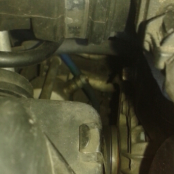

Czy ktoś mi podpowie co to jest za puchą filtra powietrza takie wejście w głębi (obok niebieskiego przewodu) jakby wąż z tego spadł...czy tak ma być???

#382 Post autor: Skasowany użytkownik 6483 »
Bardzo niewyraźna fotka ...
#383 Post autor: Sumik »
To zlacze do nabijania klimy. Jedno z dwoch :piwo:
Powinien byc tam nakrecony plastikowy kapturek chroniacy zawor przed pylem, woda i ogolnie warunkami atmosferycznymi.
Ostatnio zmieniony 25 mar 2017, 23:27 przez Sumik, łącznie zmieniany 1 raz.
#384 Post autor: rafant4011 »
Powinien być na nim korek.
Mucias
#385 Post autor: Mucias »
Dziekuje Panowie :piwo: pewnie jak napelnialem klime to zapomnieli zalozyc...myslalem,ze cos powazniejszego, ale i taki kupie.
