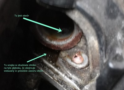

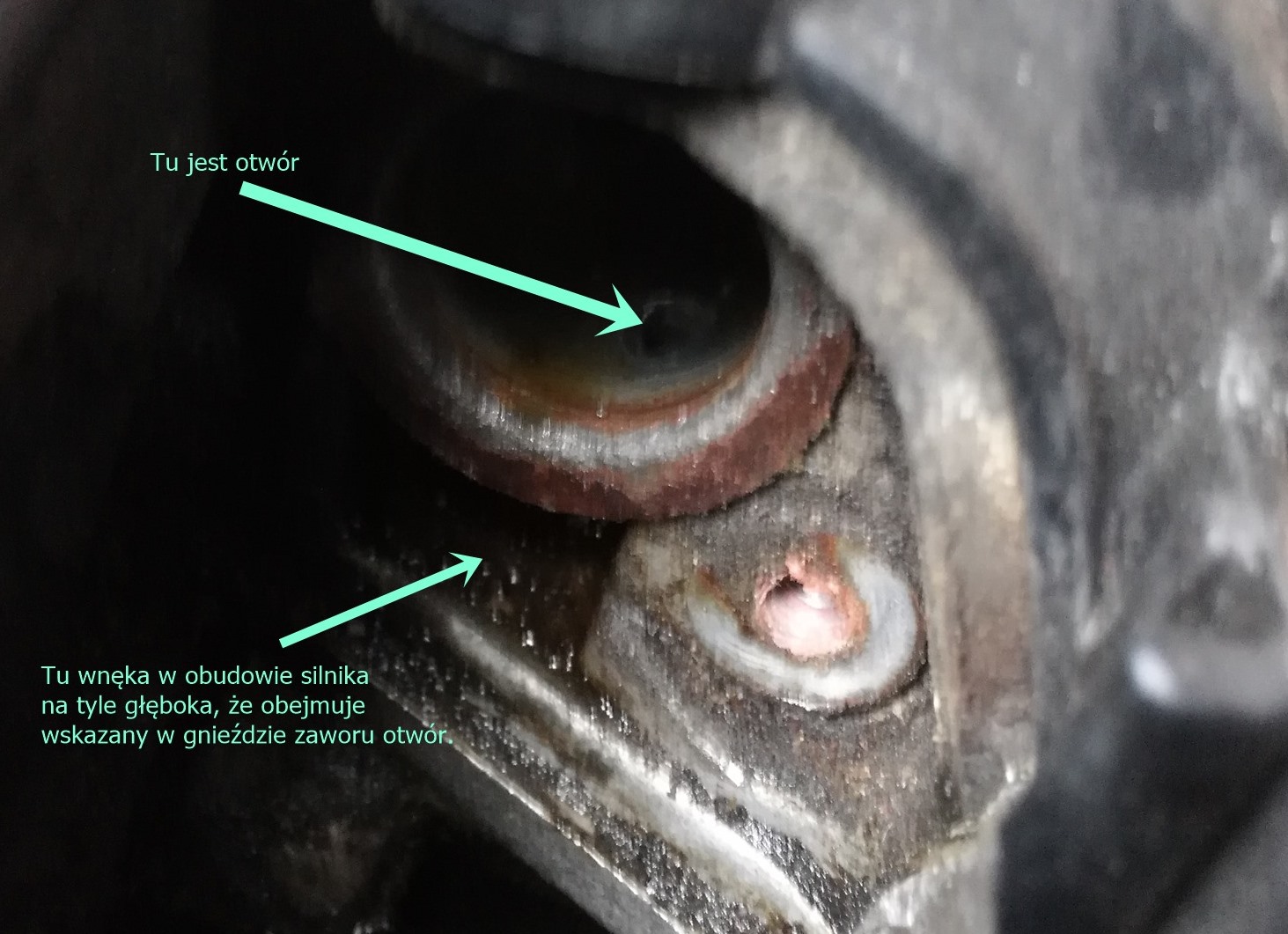

#99 Post autor: ergen1 »
Mam pytanie:
Wkładając zawór sterowania zmiennymi fazami rozrządu (Z18XER) do silnika
(tu przepraszam, bo nie wiem jak to po ludzku napisać)
w otworze na zawór widać mały otworek, wydaje się służący odprowadzeniu oleju na zewnątrz silnika.
Odpowiadał by on poziomowi pierwszego sitka zaworu licząc od zewnątrz silnika.
Może się mylę to pisząc. W zasadzie zgaduję, że tak może być.
Czemu ten otworek służy? W jakiej sytuacji ma dojść do "wyrzucania" oleju na zewnątrz silnika"?
Czy, jak mam ślady oleju przy jednym z zaworów, to co to oznacza?

ergen1
#102 Post autor: ergen1 »
ergen1 pisze:Witam.
Mam pytanie:
Wybaczcie, nie mogłem już edytować swojego postu a chciałem wkleić zdjęcie obrazujące to o czym tu marudzę.
Gniazdo zaworu
Gniazdo zaworu
