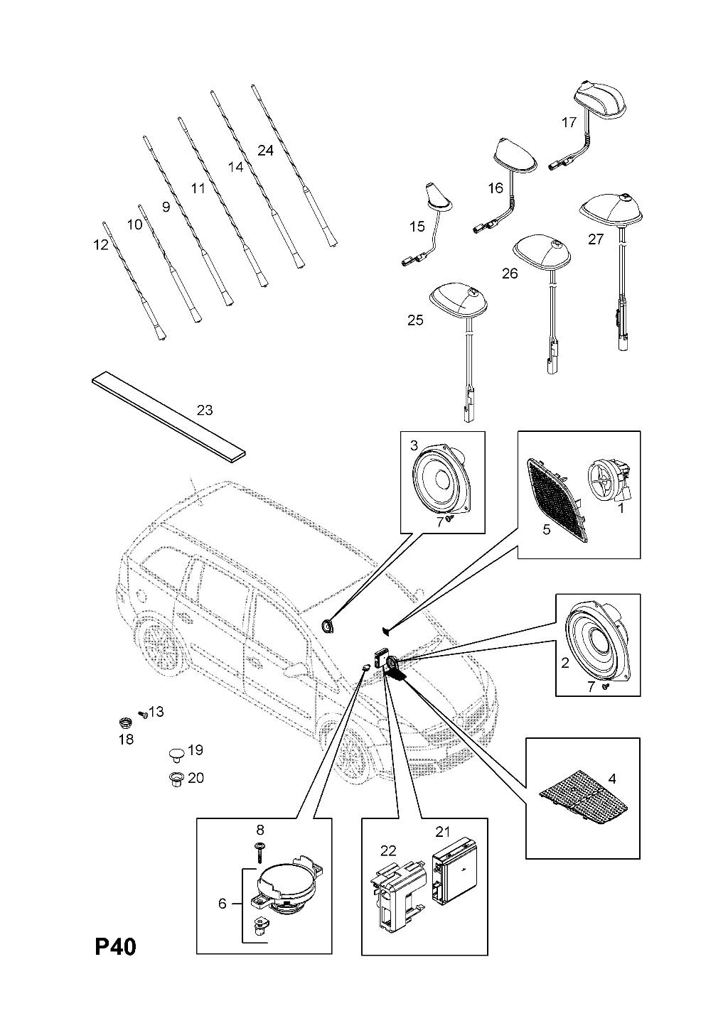

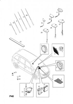

#37 Post autor: Pszczyna »
Panowie już szukałem i dlatego was pytam, jeżeli chodzi o nr.katalogowy to również tajemnica jedynie w komplecie wraz z podstawką , a na dzień dobry to tylko do VW i 53zeta
no więc jest 6 podstawek anteny: ja szukam Nr 16
15---13279805 1784537
13187446 6784743
13177114 6784737
13220981 1784887
13279803 1784534
13140079 6784733
13140080 6784716
16-13173284 6784740
13171966 6784720
13220980 1784886
13177113 6784736
13220979 1784885
13171967 6784721
17-----13140074 6784731
20-----90339993 1784864
26-----13277932 1784542
27-----13278255 1784544
