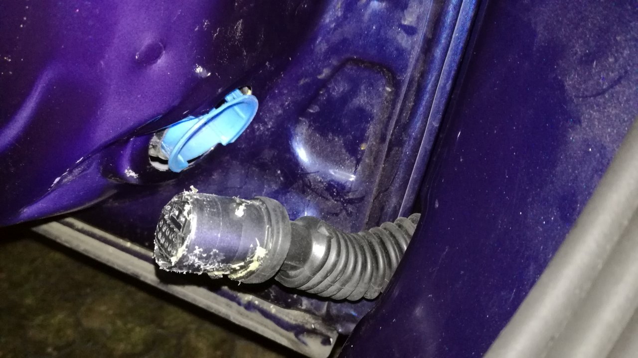

Witam,
dziś przestała mi działać elektryka w tylnych drzwiach od kierowcy.
Winna jest wypięta wtyczka - jak na zdjęciu. Ale nie bardzo da się ją wpiąć. Wydaje mi się, że czegoś brakuje bo wtyczka wchodzi do drzwi przy próbie wpięcia.
Jakiego elementu brakuje i czy można to gdzieś dokupić?
Widać, że ktoś już kiedyś tu kombinował :roll:

Wydaje mi sie ,że tam powinna być jeszcze zawleczka uniemożliwiająca samoistne wypięcie sie wtyczki. Pewnie ktos wczesniej ja urwał i teraz jest problem.

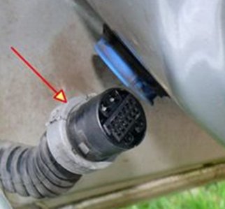

guzik_Darek pisze:Jakiego elementu brakuje i czy można to gdzieś dokupić?
Przecież ten niebieski pierścień i szary ma być na tej wtyczce i on przytrzymuje wtyk w dziwiach.
Pooglądaj to bedzie ci łatwiej obadać co i jak.

To co na tym foto?
Faktycznie nie ma tego... :/
