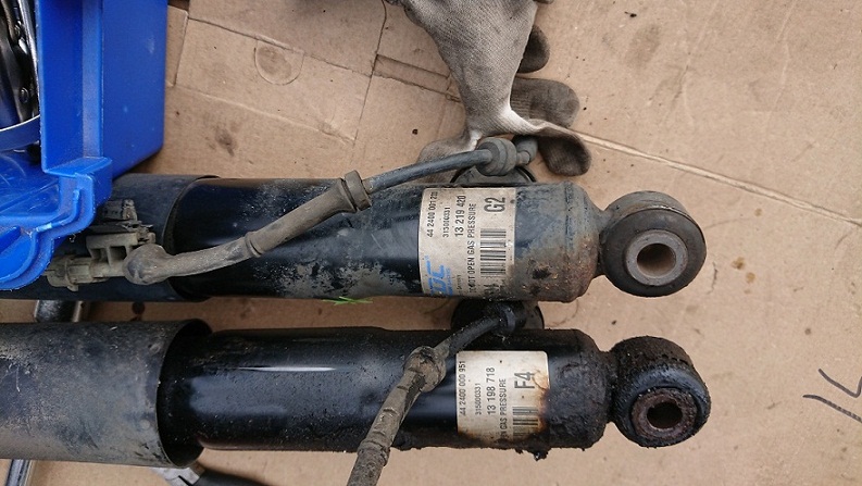

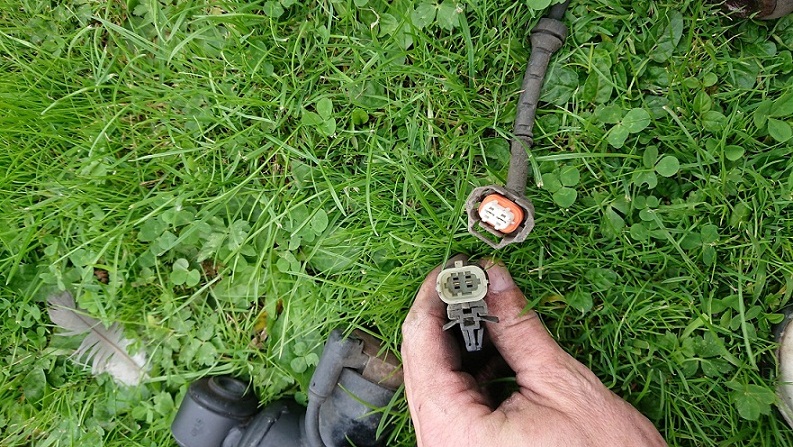

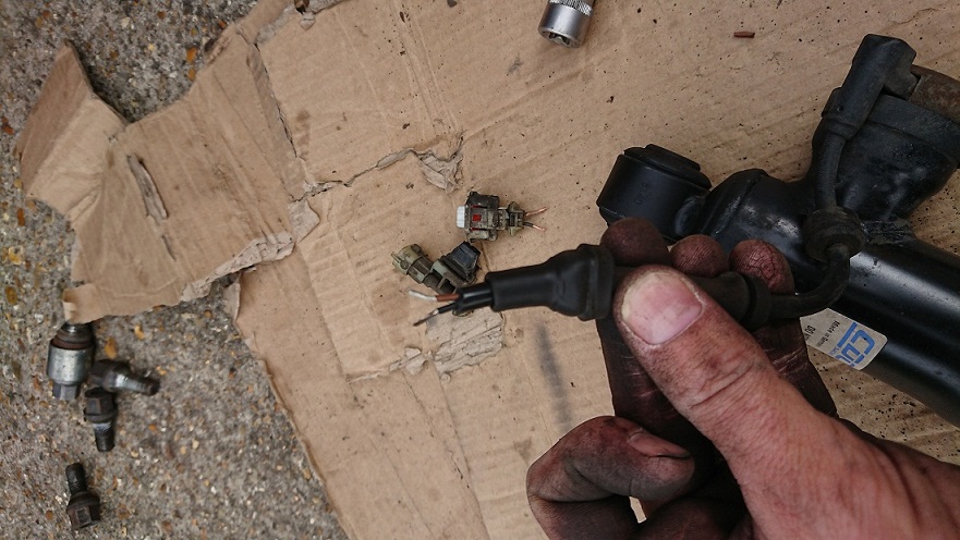

A więc jestem po wymianie amorków. Te co kupiłem pochodzą z astry 2010r.
Wyglądają tak samo z tym że na naklejce z numerami producenta niektóre cyfry były inne, plus co bardzo mnie zdziwiło to moje stare miały wtyczkę na końcu przewodu a te z astry (gniazdo)czy jak to nazwac :lol: Dlatego musiałem troszkę pomodzic :lol:
Ale najważniejsze że działa.
Dodaje fotki.
