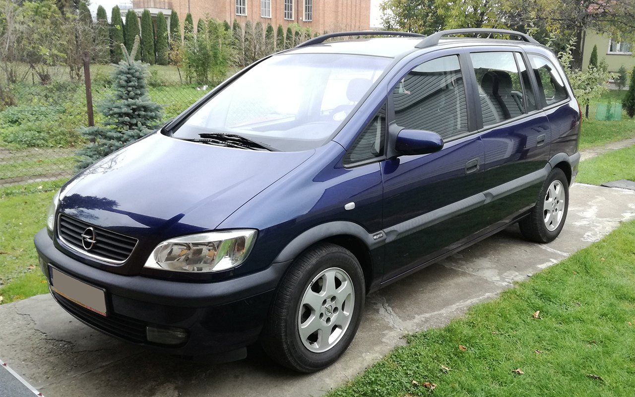

Witam wszystkich,
od kilku dni jestem posiadaczem Zafiry.
Było to pierwsze auto które oglądałem :) i udało się.
Samochód wygląda na zadbany, technicznie też wszystko dobrze.
Rok 01.2001, przelatane już 204 000 (potwierdzona książka prowadzona do 2015 roku).
Niedawno wymieniany rozrząd, oleje, drążki i robiona zbieżność.
Posiada kilka wad, które mam zamiar usunąć, i co do których na pewno będę miał pytania:
- kierownica - jak widać na zdjęciu jest jakaś nakładka, pod którą jest klej, muszę więc albo kupić używaną w lepszym stanie albo zlecić komuś w Rzeszowie do renowacji (obszycia?). Może ktoś kogoś poleci na Podkarpaciu?
- przyciski klaksonu - ale tutaj chyba wymiana na używaną poduszkę?
- muszę nabyć nowe opony na zimę i na lato
- brakuje jednego plastikowego "korka" w progu. Wie ktoś jak to się nazywa?
- muszę wymienić żarówkę od licznika bo jedna jest przepalona, gdzieś mi mignął na forum temat z tym związany to poszukam. A czy montował ktoś ramki na zegary? Dużo jest z tym pracy?
- coś lekko stuka z prawej strony na dziurach - pójdzie do zrobienia
Mam nadzieję, że trochę posłuży :D
