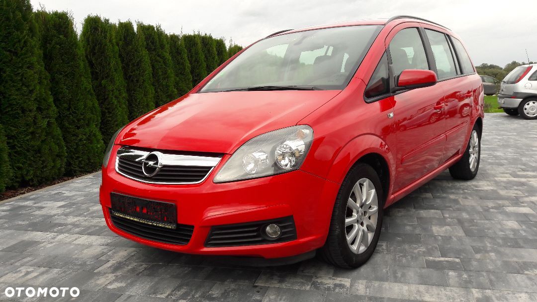

Cześć i czołem... ponownie.
Wstawiam kolejne auto do komentarza. Poprzedni mój wątek to ten. Mam nadzieję, że się forumowicze nie obrażą za "wielowątkowość". :oops: Oba auta są niedaleko od siebie i jadąc z Łodzi chciałbym zahaczyć i jedno, i drugie. :lol: Warto więc coś wiedzieć na temat obydwu.
Link do Otomoto
VIN: W0L0AHM758G004346
Poprosiłbym o zdekodowanie. ;)
Przebieg pewnie cofnięty trochę, aby nie przekroczyć magicznej bariery, ale tym razem chyba nie ma powymyślanych opcji, które niby auto ma mieć, a nie ma. Zastanawia mnie tylko cena, która już na dzień dobry jest dość atrakcyjna... :mysli: Co o tym sądzicie?
Co do koloru, to Pan sprzedający twierdzi, że tylko na zdjęciach wyszedł mu taki żarówiasty, a w realu jest trochę mniej jaskrawy.
Z góry dziękuję za komentarze i sugestie. I postaram się przez jakiś czas już nie zakładać kolejnego wątku. :P

Kocur
Posty: 1720
Auto: Opel Zafira B OPC
#3 Post autor: Kocur »
kamsonowicz pisze:I postaram się przez jakiś czas już nie zakładać kolejnego wątku. :P
Robisz to zgodnie z regulaminem: jeden wątek, jedno auto, więc tematów sobie możesz zakładać, ile tylko chcesz i nikt Ci nic złego nie powie. Wszyscy rozumiemy, że szukasz auta i jesteś tu po poradę. A my jesteśmy tu po to, aby Ci jej udzielić. Na tym opiera się funkcjonowanie tego forum :)
Wracając do samochodu: na pierwszy rzut oka nie ma się czego przyczepić. O ile dobrze widzę - mieszek wajchy od biegów jest przytarty. To w sumie normalne przy przebiegach > 180 tys. km. Wniosek jest taki: albo auto ma oryginalny przebieg - wtedy należałoby szukać gdzieś śladów stłuczki. Albo też stłuczki nie było, ale auto ma większy przebieg, niż deklarowany. Moja jest też z 2007 roku, a ma nabite na chwilę obecną 225 tys km (i jest to przebieg oryginalny). Więc podobnego przebiegu należałoby się doszukiwać i w tej sprzedawanej.
Do sprawdzenia więc: 1) blacha w poszukiwaniu śladów stłuczki, czy jakichś pomniejszych przygód parkingowych 2) Elementy elektroniki pod kątem weryfikacji przebiegu 3) Silnik pod kątem stopnia zużycia.

#4 Post autor: Mariusz »
Auto godne uwagi. Z rzeczy, które zauważyłem na zdjęciach to brak dekielka w lewym tylnym kole i brak rolety w bagażniku. Wyposażenie nie jest jakieś imponujące ale to co trzeba jest.
Widuję zafirkę w tym kolorze w swojej okolicy i muszę powiedzieć, że na żywo prezentuje się całkiem fajnie, choć to kwestia gustu.

Ja tylko w sprawie lakieru. Sprawdź grubość, bo też kiedyś oglądałem czerwoną i była tak spolerowana, że w pierwszej chwili myślałem, że to brudne plamy jakieś, a tam podkład prześwitywał :roll:

Krawiec
#8 Post autor: Krawiec »
rostex pisze:Auto za tanie wiec musi być jakiś szkopuł.
jakie za tanie? wyposażenie nazwijmy to biedne... więc cena za duża?
manulana klima, brak pdc, dds, grzania, półskóry, itp...
fajnie wygląda czerwona :) cena do zbicia moim zdaniem o jakiegoś tysiaczka :)
kwestie jak Panowie wyżej pisali czy mocno bita i ewentualnie ile na nią poszło pasty lekkościernej :)
kysiu241
Posty: 273
Rejestracja: 10 maja 2016, 22:17
Imię: Krzysztof
Lokalizacja: Warszawa/Wiskitki
Wiek: 43
#9 Post autor: kysiu241 »
Jeszcze jeden mały szkopuł po za wymienionymi, a mianowicie brak tylnej anteny, wycieraczki przednie nie równo założone, jak by był składany na szybko. Może to tylko pi***ołki ale warto się tym zainteresować.
