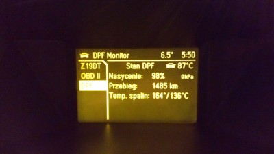

tutaj taka jest ciekawostka, że żeby się ustawienia zapisały, to trzeba wyjść z menu przez "< Powrót" na górze ekranu - inaczej sie nie zapiszą. Sprawdź. To samo dotyczy zakładki OBD II. Nie wychodzić poprzez MAINPatryqo pisze:Natomiast te podstawowe ustawienia w menu modułu (na wyswietlaczu) nie zapisują mi się.
