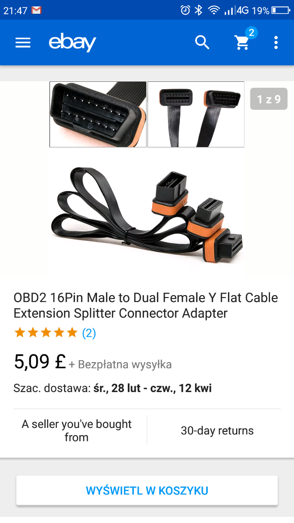

Patryqo
#595 Post autor: Patryqo »
Ja zamówiłem taki, też slim ale tym razem z 16toma żyłami, a nie jak pierwszy z 9cioma tylko:
Sprawdź to na eBay http://www.ebay.co.uk/itm/332525494859
Stary rozkroiłem w celu dołożenia brakujących żył, ale jako, że w środku wszystko jest zalane i krojąc ucina się też kable, to dałem sobie spokój. Lepiej zamówić nowy aniżeli rzeźbić w g...
