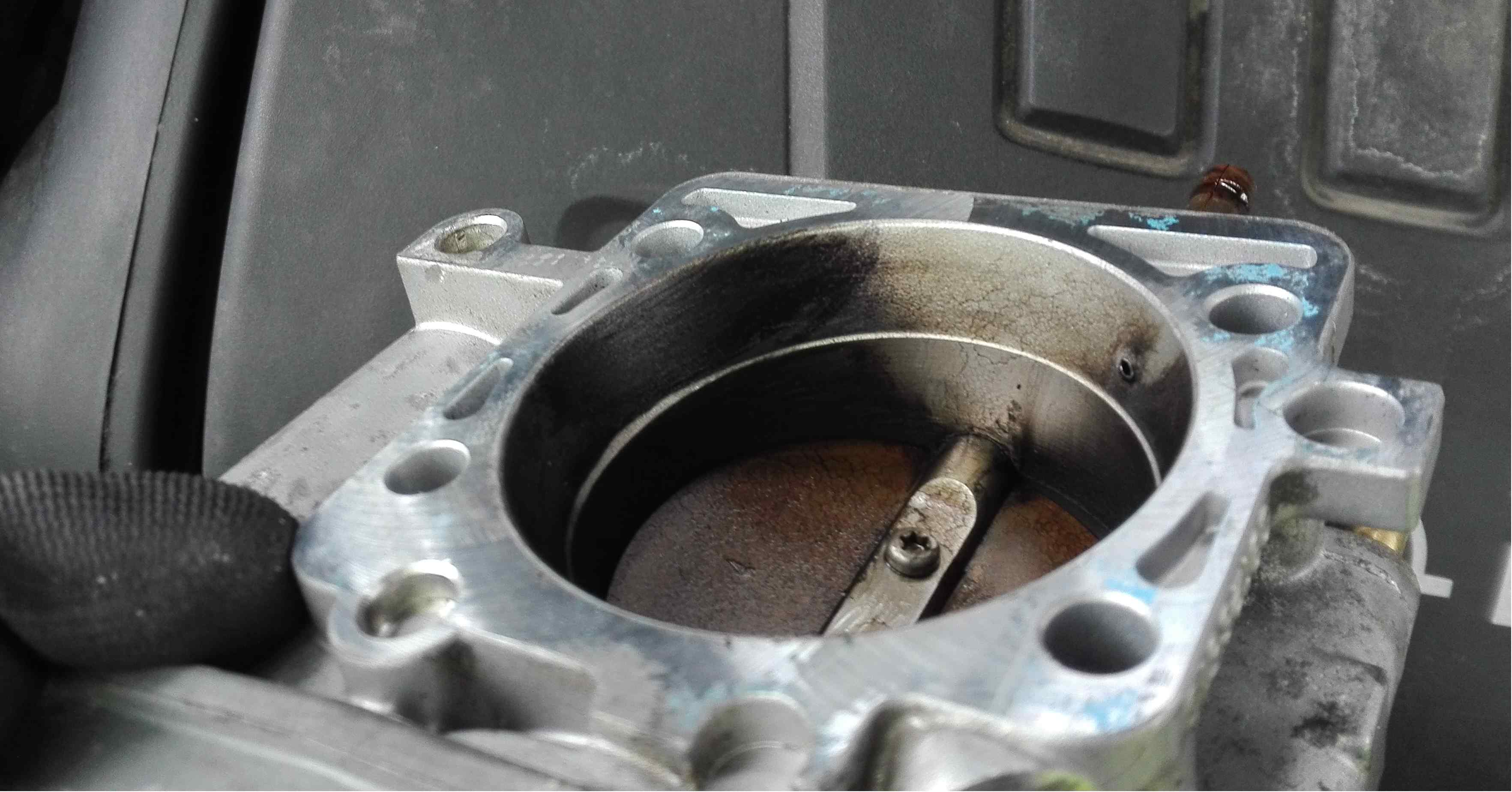

Instrukcja pierwsza klasa - przepustnicę czyściłem wg niej rok temu (u mnie trzeba było dodatkowo zdjąć osłonę pod mechanizmem wycieraczek - 4 śrubki - by dostać się do przepustnicy od góry), w tym roku przy okazji majówki i chwili czasu postanowiłem zajrzeć do środka zobaczyć co tam się odłożyło przez równo rok i ok 15k kilometrów. Nie było konkretnych powodów - ot ciekawość połączona ze zbyt długim siedzeniem na tyłku w mieszkaniu ;)
Poniżej zdjęcie syfu jaki się nagromadził - oba kanaliki były drożne.
wyczyszczona przepustnica po 15k przebiegu
