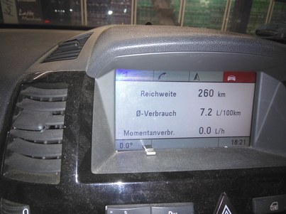

Chciałbym widzieć kiedy pierwszy parametr ze zdjęcia jest aktywny w aucie :)
Mógłby się wyświetlać jako ON i OFF nic więcej :) lub mogłaby się włączać tylko jakaś kontrolka nic więcej.
jak już pisałem... przez weekend generalnie nie odpowiadam... ale za to czytam :czyta: i myślę :mysli: nad najlepszą odpowiedzią :)
