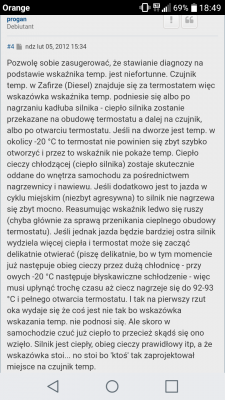

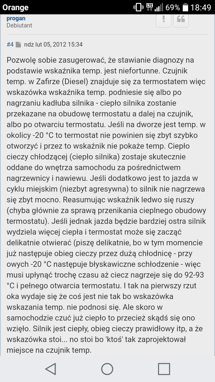

Jeśli chodzi o mój problem to termostat nowy był wadliwy. Lekko przepuszczał płyn między termostatem a obudową. Oddałem na reklamację i oddali mi kasę. Zamówiłem na allegro następny z obudową najtańszy jaki może być za 50zł i działa, ale nie tak jak powinien. Wąż górny jest zimny jak auto już trochę się rozgrzeje czyli jest zamknięty tak jak powinien. Ogrzewanie ładnie grzeje, ale mimo to wskazówka leży... Na trasie moment wstaje do pionu i cały czas stoi przy 90... Gdzieś wyczytałem, że w tych zafirach czujnik temperatury znajduje się w dużym obiegu i pokazuje temperaturę dopiero jak otworzy się duży obieg lub jak złapie jakąkolwiek temperaturę od obudowy, która zagrzeje się od silnika... Nie wiem ile w tym prawdy, ale jak na ten rok i tą klasę auta jestem zszokowany takim rozwiązaniem.

jak masz dobry termostat to majac na zegarach 80-85 stopni wąż do chłodnicy będzie chłodny. Sprawdzałem ręką osobiście po dotarciu termostatu. Wąż robi się wyraźnie ciepły po przekroczeniu 90
a z tym umiejscowienem czujnika to bzdura.Co Kolega czyta... Czujnik jest w obudowie termostatu, w małym obiegu

Czujnik jest w bloku obok termostatu a w vectrach B był jeszcze jeden ale w obudowie termostatu i z niego szedł sygnał na wskaźnik temp.
Czujnik jest dobrze zabudowany i zanurzony jest cieczy chłodzącej więc jak będzie ciepła ciecz to zmienia się oporność termistora a także nacięcie które jest odnośnikiem temperatury do ecu i z ecu idzie sygnał na wskaźnik pisze wyraźnie z ecu.Samego ecu nie interesuje jakieś tam drobne skoki jego interesuje to co jest powyżej 60'.
