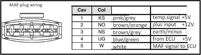

#1 Post autor: slavekd »
Witam mam pytanie, w zafirze 2.0 DTI w przepływomierzu mam wtyk i końcówkę 5 pinową z czego 1 pin wolny. Pytanie który z pinów to pin od masy, czy mimo 1 wolnego pinu można się sugerować tym schematem ?

#2 Post autor: Dziadek13 »
Prosze.
