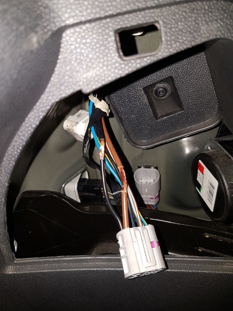

Być może komuś się przyda zdjęcie miejsca wpięcia się z diodą do instalacji.
Bagażnik nad lewą skrzynką bezpiecznikową, wyjęta zaślepka od rolety.
Podłączenie diody:
Brązowy - "-"
Czarny - "+"
Oczywiście 12V
Wrzucam, bo szukajka nic dla mojego modelu nie wypluła.
Dioda (DPF) ogrzewania szyby Zafira Family 1,7 CDTI 2014

Uwaga dotycząca użytkowania:
Generalnie świeci przy wypalaniu DPF, ale gdy silnik ma za małe obciążenie - zjazd z górki, hamowanie silnikiem. Gaśnie np. podczas przyspieszania, podjazdach.
I tak się dzieje cały czas przy wypalaniu w zależności od naszej aktywności za kierownicą.

Dziś właśnie wypalałem dpf, przed wypalanie zrobiłem sobie diodę z myślą że będzie działać przy wypalaniu.
Dpf-a wypaliłem a dioda ani nie zaświeciła na sekundę.
Dioda dobrze podpięta bo włączająć grzanie szyby z włącznika, led działa.
Szybę zawsze włącza komputer przy wypalaniu? Czemu mi nie włączył?

W insigni i ZC dioda zapala się za każdym razem gdy trwa proces wypalania bo spalanie na postoju to max 1,6l i zbytnio nie czuć. W VC spalanie było z 4,5 l a budą telepało że hej. Możliwe że ten układ w starszych samochodach nie działa.

Miałem tak jadąc autostradą. Jednostajnie silnik obciążony - tempomat.Rybka pisze: 30 mar 2018, 16:15 Dpf-a wypaliłem a dioda ani nie zaświeciła na sekundę.![]()
Wrzucałeś na luz, zmieniałeś biegi itp?

Wypalałem dpf na odcinku 3km. Taka prosta bez zabudowań.
Nawracałem 3 razy bo brakło drogi, luz wrzucałem, redukcje też były, zmiany biegów też a led nawet nie błysnął.
Spalanie na luzie na jałowym ok 3.8l, tylko po tym poznałem wypalanie.
