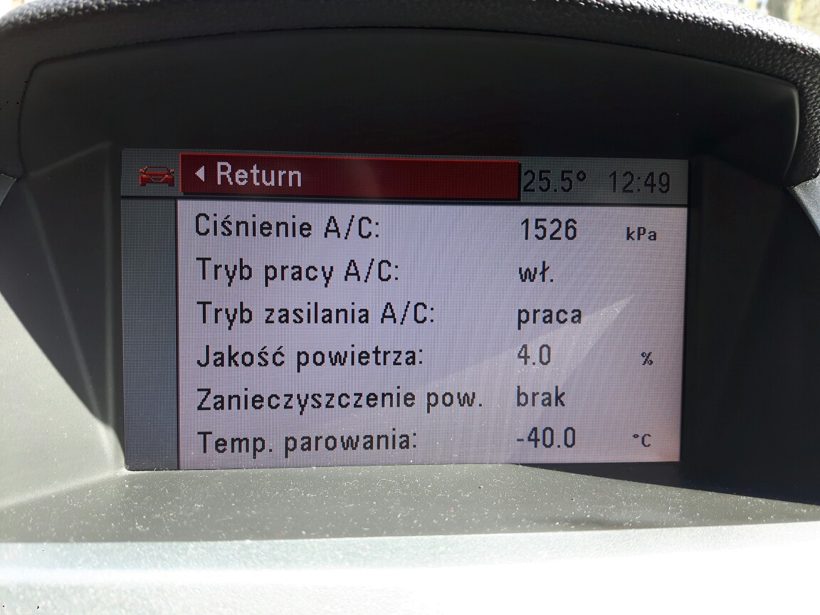

Nowe dane dla zakładki ECUinfo_ ECC(klimatyzacja)...fajnie bo wyszło aż 17 parametrów :)
nynek80
#877 Post autor: nynek80 »
Jak to przetestowałeś. Właśnie czekam na te parametry.
Ostatnio zmieniony 04 kwie 2018, 16:40 przez nynek80, łącznie zmieniany 1 raz.

Czy ta wersja softu działa poprawnie czy tylko klima będzie działać?
scooter
#879 Post autor: scooter »
nie zauważyłem żeby nie działało mi coś co miałem do tej pory ustawione
nynek80 pisze: 04 kwie 2018, 16:40 Jak to przetestowałeś. Właśnie czekam na te parametry.
UPDATE z http://bugs.lwpm.eu/task/38 z ostatnia data.....aktualizacja przez wiesz poleceń.....WSZYSTKO NA WŁASNA ODPOWIEDZIALNOŚĆ :P
Ostatnio zmieniony 04 kwie 2018, 17:01 przez scooter, łącznie zmieniany 2 razy.
#880 Post autor: Deleted User 21664 »
scooter pisze: 04 kwie 2018, 17:00 nie zauważyłem żeby nie działało mi coś co miałem do tej pory ustawione
Jak to ustawić? Ściągnąłem LWPMComfortModule.lwpfw z dnia 03/04/2018 - wyświetla mi wersję softu 0.2x5
Nie wiem gdzie tego szukać
Proszę o podpowiedź :nie_wiem:

Zakładkę ECUinfo masz ?
nynek80
#882 Post autor: nynek80 »
ja mam i jak to ustawić?
#883 Post autor: Deleted User 21664 »
scooter pisze: 04 kwie 2018, 21:53 Zakładkę ECUinfo masz ?
mam
scooter
#884 Post autor: scooter »
strony puste w zakładce są?
Jak tak to zjechać na dol i klikać rolka aż pojawia się parametry od ECC
Ostatnio zmieniony 04 kwie 2018, 22:09 przez scooter, łącznie zmieniany 1 raz.
nynek80
#885 Post autor: nynek80 »
no ale trzeba jakoś zaktualizować oprogramowanie by były dane z klimy
