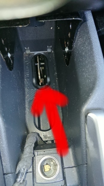

#33 Post autor: dany1107 »
Dodam fotkę jak by komuś była potrzebna gdzie jest i jak wygląda śruba napinająca ręczny. Potrzebna długa nasadka 10mm.
