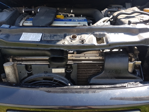

No dobra,a czy ktoś wymieniał samodzielnie chłodnicę w Zafirce OPC. Jak wygląda wyjęcie intercoolera? Czy trzeba demontować zderzak,czy może jest jakiś myk? Jak wygląda demontaż zderzaka?
Dzięki za podpowiedzi :piwo: :piwo: :piwo:

#131 Post autor: Dziadek13 »
Z tego co wiem to intercolera nie ruszasz bo chłodnica klimy jest krótsza właśnie o interculer.
Zderzak trzeba demontować.

#132 Post autor: dikeys »
No niestety ale u mnie jest na całą długość.

#133 Post autor: Dziadek13 »
No to przykro trza demontować interculer.
