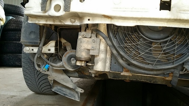

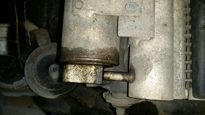

Nie wiem co to jest ale widać, że jest wilgotne - zaolejone?
Co trzeba dokręcić lub wymienić?

Jest tam oring do wymiany tamtędy ucieka ci czynnik i olej z układu klimy.
