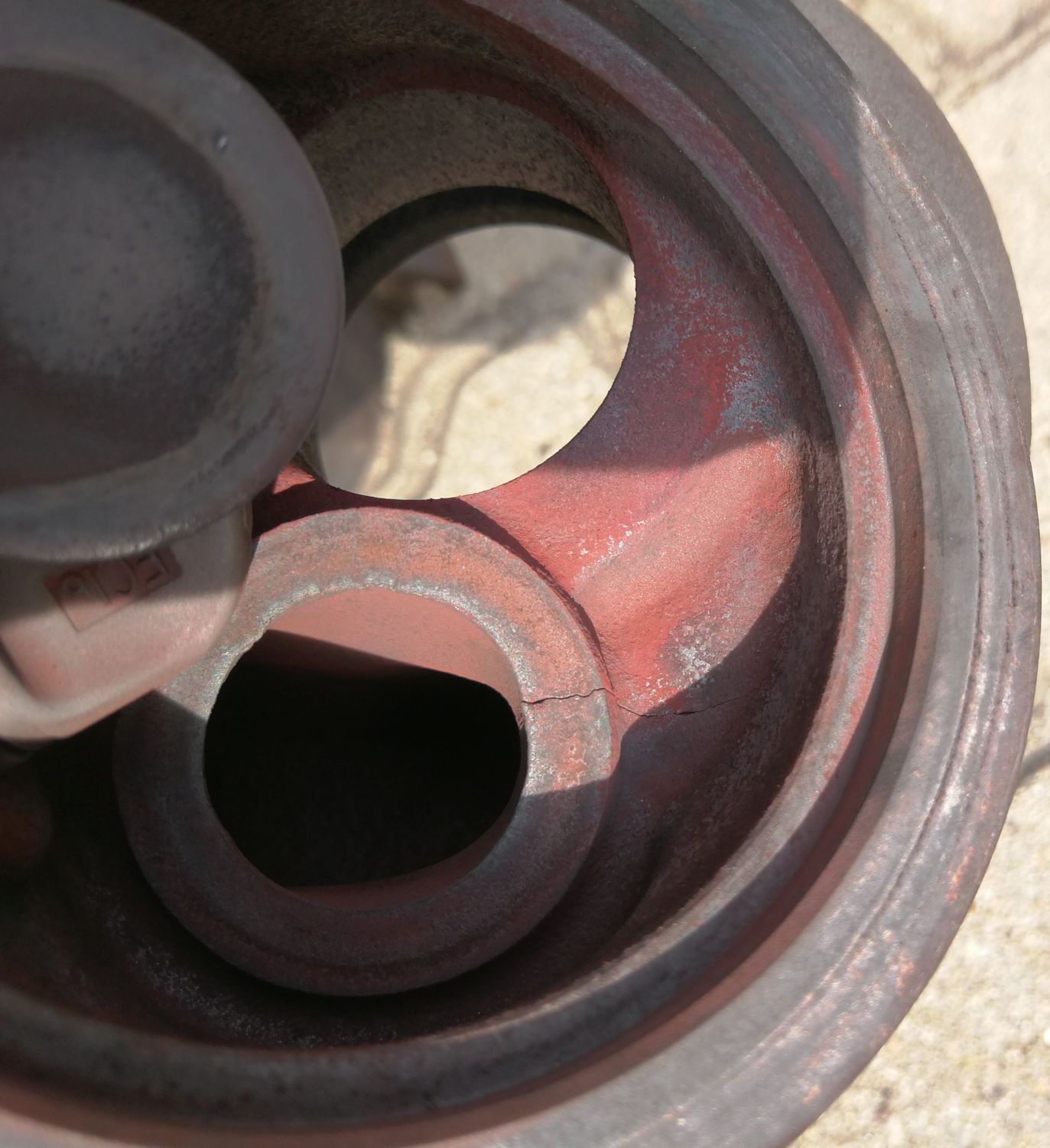

#8 Post autor: wplus »
A tak wygląda pęknięcie w kolektorze, gdzie ucieka doładowanie z turbiny.
peknięcia w kolektorze.

wplus pisze: 08 lis 2018, 19:26 A tak wygląda pęknięcie w kolektorze, gdzie ucieka doładowanie z turbiny.
Auto masz z LPG?
