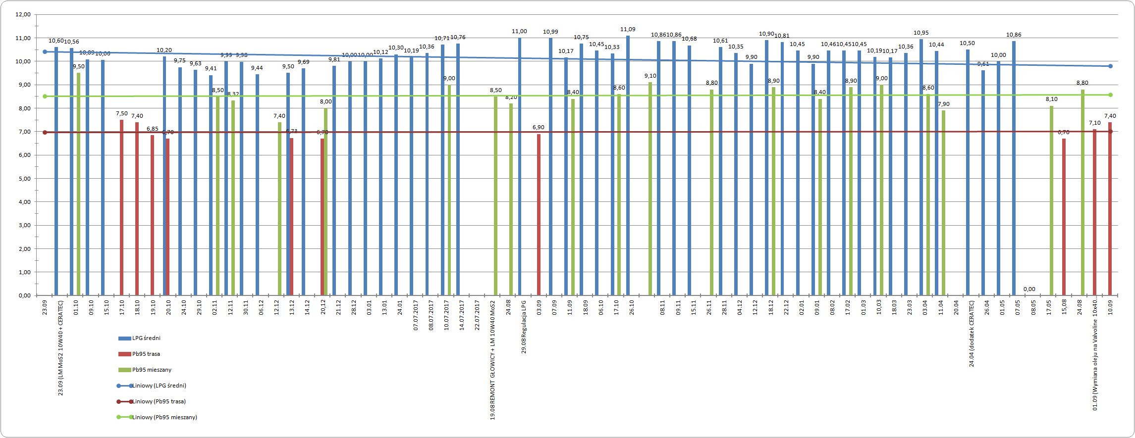

3.Wpływ zmiany oleju LM 10w40 z MoS2 na Valvoline 10w40 MAXlife na spalanie benzyny, czyli jak to z tym tarciem jest... :)
Cóż... Myślę że nie będę się zbytnio tutaj rozpisywać. Średnia ze spalań "trasowych" na oleju LM z MoS z okresu I-IX 2018 wyniosła 6,94 l/100 km. Srednia ze spalań "trasowych" po zamianie na Valvoline to od razu "łup w łeb" - 7,25/100 km... Reszta jest grafiką - poniżej wpisane ostatnie tankowania. Słupki niestety po 01.09 idą dziarsko w górę... :? Poniekąd można już było się tego spodziewać, kiedy wspominałem że już na jałowych zużycie paliwa przy pracy silnika z klimą i bez na oleju Valvoline było wyższe niż na LM z MoS2. Tak jak pisałem wcześniej - nazwa "Lekkobieżny" ze względu na działanie płytek dwusiarczku molibdenu redukujących tarcie w przypadku LM zobowiązuje 8)
Widać tutaj ewidentnie że każdy z tych olejów spełnia zadania do których został opracowany - LM z MoS2 obniża tarcie i spalanie, a Valvoline MAXLife (jako olej do silnikow z nalatanymi km) idzie w kierunku obniżenia brania oleju podczas normalnej, niewysilonej eksploatacji silnika. 8)
I na koniec jeszcze info uzupełniające - podczas tej gonitwy do Warszawki, a więc kiedy silnik brał olej bo ciężko zapieprzał, ponownie zaświecił mi sie Check P0420 czyli zbyt słaba praca katalizatora... Na logikę więc było to raczej spowodowanie trafianiem do katalizatora wraz ze spalinami resztek branego oleju. Niemniej dla spokoju sumienia w poniedziałek na 14:00 jestem ugadany u diagnosty na przetrzepanie silnika wraz ze sterownikiem, żeby mieć pewność czy ten P0420 to jakaś wina sondy (a u mnie sonda diagnostyczna to już geriatria pełną gębą :) ) , katalizatora czy czegoś innego...
Poniżej obiecana grafa ze spalań, dla potomnych :D Ostatnie czerwone słupki dają do myślenia... :roll:
