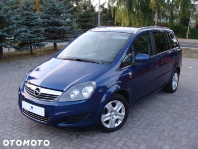

koledzy, jakie są za i przeciw argumenty w temacie zakupu zafiry z silnikiem benzynowym 1,6 ? wiem że to nie będzie demon zrywu ale na tym mi nie zależy, jak dojade 5 min później to się nic nie stanie,
ogladąłem dziś auto z vinem
W0L0AHM75B2046440
https://www.otomoto.pl/oferta/opel-zafi ... 80fb7b5fa8
może ktoś pomóc rozszyfrować ?
z moich oględzin
- nie wiem czy śruby pod maską sa malowane w kolorze auta ?
- jak zmienić wyświetlacz na język polski ? po szwabsku kompletnie nie kumam
- jak sprawdzic czy auto nie było bite, szyby sa wszystkie w jednym roczniku ?
- brakuje rolety na bagażnik - gdzie ją można kupić ?
- co najważniejszego sprawdzić w zafirze przed zakupem ?
- jakie to ma spalanie w spokojnej jeździe ?
z góry dzięki za uwagi i pomoc

krisd pisze: 15 wrz 2018, 16:21 ogladąłem dziś auto z vinem
W0L0AHM75B2046440
VIN: W0L0AHM75B2046440
Model: ZAFIRA-B
Data produkcji: 2010-11-22
Rok modelowy: 2011
Fabryka: Bochum, Niemcy
Silnik: A16XER (benzyna, 1.6 Twinport, 115 KM)
Kolor: Niebieski Ultra (Ultra Blue, kod lakieru: GBK)
Nr silnika: 20PY5726
Nr seryjny: 046440
1-szy nr rejestr.: HH-KU7970 (Hansestadt Hamburg
Kod = Opis
*** Ogólne informacje: ***
A8Y = EDYCJA: OPEL 111 LAT
CT3 = DLA NIEMIEC
E4Q = WERSJA ENJOY
GBK = LAKIER ZEWNĘTRZNY, PATRZ TABELA LAKIERÓW W PRZEDMOWIE KATALOGU MODELÓW
Z0F = DLA NIEMIEC
FV5 = PRZEŁOŻENIE PRZEKŁADNI GŁÓWNEJ 4.19
LDE = SILNIK BENZYNOWY Z16EXR,A16XER[LDE]
NE9 = NORMA EMISJI SPALIN: EEC 09
*** Zawieszenia i koła: ***
E9D = KOŁPAK,WARIANT 1
QMT = OPONY WIELOSEZONOWE 205/55 R16-91H BW R/ST TL ALS
QN1 = FELGI STRUKTURALNE 6.5J X 16, 5-RAMIENNE
*** Szyby i lusterka: ***
*** Oświetlenie: ***
T9P = OBUDOWA REFLEKTORA Z CZARNYM WNĘTRZEM
*** Nadwozie: ***
T9T = NAPIS ECOFLEX Z TYŁU
*** Wnętrze: ***
B58 = DODATKOWE DYWANIKI PODŁOGOWE PRZÓD I TYŁ
BB9 = SCHOWEK W DRZWIACH PASAŻERA
BLG = LISTWA OZDOBNA TABLICY ROZDZIELCZEJ, MATOWY CHROM
T9M = WYKOŃCZENIE ELBA
VVH = PANEL CENTRALNY, CZARNY (WĘGIEL DRZEWNY PIANO)
WFR = TKANINA WYKOŃCZENIOWA,TWIST/ELBA
*** Bezpieczeństwo: ***
UH0 = OSTRZEŻENIE O ZAPIĘCIU PASÓW BEZPIECZEŃSTWA KIEROWCY
*** Multimedia: ***
U66 = GŁOŚNIKI, 7 SZTUK
UAC = WYŚWIETLACZ WIELOFUNKCYJNY MONOCHROMATYCZNY (BID)
UCH = RADIOODTWARZACZ CD30 MP3 Z ODTWARZACZEM CD I MP3
K34 = TEMPOMAT ELEKTRONICZNY
*** Układ elektryczny: ***
K60 = ALTERNATOR,100A
TN6 = AKUMULATOR,55AH
