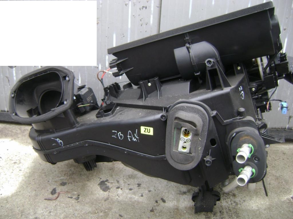

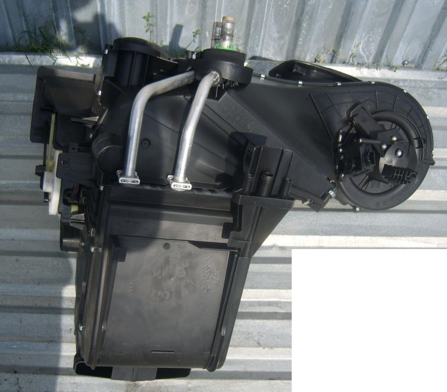

#38 Post autor: tOmki »
Prawie już nie śmierdzi. Komora miedzy parownikiem a wentylatorem wyczyszczona.
2-3 dni jeździłem bez klimy żeby wszystko wysuszyć. Potem spsikałem preparatem Wurth.
Dostałem też od znajomego trochę środka Desderman N. Alkoholowy preparat do higienicznej i chirurgicznej dezynfekcji skóry rąk. Teraz mam zapach typowy jak u stomatologa.
Środek raczej nie do dostania dla przeciętnego Kowalskiego.
Produkt Leczniczy (Sprzedaż tylko podmiotom uprawnionym - niedostępny dla klientów indywidualnych).
Kupiłem też opryskiwacz 5l, ciężko dostać coś małego z lancą. Posłużył on do rozprowadzenia Desderman'a.
Zobaczymy na jak długo spokój ?
ZB Obrazek
ZC Obrazek
tOmki
Posty: 538
Imię: Tomasz
Lokalizacja: Słupsk
Oznaczenie silnika: B14NET
#39 Post autor: tOmki »
W końcu była chwila i podjechałem do mechanika na kanał żeby sprawdzić odpływ skroplin. Te gumowe kolanko obgryzione, obdarte, jak zwał tak zwał. Ale wszystko drożne. Sądzę iż przy dużych prędkościach napływ powietrza nie pozwalał skroplinom się wydostać, dodatkowo wsteczne powietrze, mogło powodować że skropliny w za parownikiem są rozbryzgiwane.
Teraz muszę tylko te gumowe kolanko kupić.
