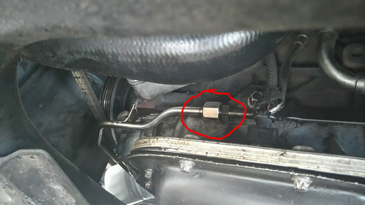

[B] - paweldm 2.0 Turbo
A olej jej nie pokona ? Nie rozpuści?
- Mariusz
- Posty: 2492
- Imię: Mariusz
- Auto: ZB OPC Line
- Wiek: 51
Teflon rozpuści się od oleju. Kiedyś to przerabiałem jak miałem zerwany gwint w misce olejowej od korka spustowego. Śmiało możesz zastosować pakuły hydrauliczne.paweldm pisze: 16 wrz 2018, 10:32 Wpadł mi jeszcze jeden pomysł. Użycie taśmy teflonowej jak do hydrauliki. Co wy na to??
- paweldm
- Posty: 946
- Imię: Paweł
- Auto: Peugeot 308SW
- Model: P308
- Oznaczenie silnika: A20DTH
- Wiek: 54
A tam nie będzie jakieś uszczelki? Tak trochę dziwi uszczelnienie tylko na gwint.
- ryba1
- Posty: 1983
- Imię: Krzysiek
- Lokalizacja: CGD/SB
- Auto: Zafira B 381KM/507NM
- Model: OPC
- Wiek: 48
Chodzi o spływ do bloku?paweldm pisze: 16 wrz 2018, 21:53 A tam nie będzie jakieś uszczelki? Tak trochę dziwi uszczelnienie tylko na gwint.
- paweldm
- Posty: 946
- Imię: Paweł
- Model: P308
- Wiek: 54
Nie przyglądałem się odkąd dokąd ona idzie. Biegnie poziomo, jak pisałem wcześniej na dole silnika od przodu auta.
Ostatnio zmieniony 18 wrz 2018, 09:27 przez paweldm, łącznie zmieniany 1 raz.
- Sumik
- Posty: 2407
- Lokalizacja: Sosnowiec
- Auto: Zafira B OPC 300+
- Wiek: 40
Uszczelnienie na kulkę. Trzeba w miarę mocno dociągnąć. Jest to magistrala zasilająca w olej turbo. Wychodzi z tyłu bloku i idzie do turbiny do elastycznego zbrojonego przewodu.
- paweldm
- Posty: 946
- Imię: Paweł
- Model: P308
- Wiek: 54
Narzynkę zamówiłem. Może w sobotę będę miał czas zajrzeć. Gdzieś widziałem do takich połączeń jako uszczelnienie tulejki stożkowe z miedzi. Tylko jaki miałby być rozmiar. Nurtuje mnie, czy wystarczy przegwintować i dokręcić, czy tam nic nie pękło,bo próbowałem dokręcić, ale nic nie dało.
- paweldm
- Posty: 946
- Imię: Paweł
- Model: P308
- Wiek: 54
Nagwintowałem do końca. Udało się bez wyciągania przewodów. Delikatnie posmarowałem uszczelką w płynie i dokręciłem. Od tygodnia nie cieknie.
