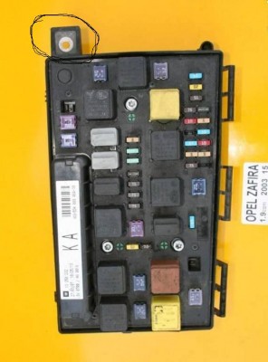

#4 Post autor: Kewals »
Bardzo podobny problem miałem ze swoją Zośką po zakupie, u mnie problemem okazała się "masa" skrzynki bezpieczników i przekaźników pod maską. Skrzynka jest mocowana na 4 śruby, 3 z nich znajdują się wewnątrz skrzynki natomiast 4 to nakrętka na śrubę przechodzącą przez otwór zaznaczony na zdjęciu. U mnie z niewiadomych przyczyn brakowało nakrętki i połączenie elektryczne było niestabilne do tego stopnia, że przetopiło otaczający zaznaczony element plastik. W każdym razie kiedy nie było połączenia deska rozdzielcza nie miała zasilania. Po uzupełnieniu nakrętki problem zniknął.
U ciebie nakrętka raczej będzie ale z uwagi na podobieństwo objawów szukałbym problemów z masą skrzynki bezpieczników.
