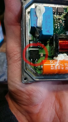

Witam, nie wiem czy jest podobny temat odnośnie mojego problemu, ale nie będę zakładał nowego. Otóż czy jest ktoś kto naprawił, lub naprawiał przetwornice z zb? Moje są chyba sypniete bo niestety nie działają, przeczytałem na Googlach i obejrzałem filmik na yt i wychodzi na to że do wymiany jest tranzystor. Czy ktoś może to potwierdzić?
Czy to może ten co jest zaznaczony?
