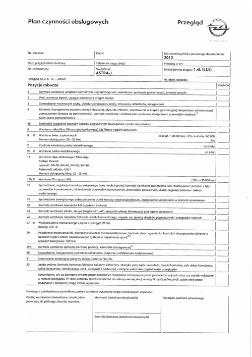

Akurat co do klimy to się nie zgodzę. Nie wiem, co ludzi przekonało do tego, że klimę trzeba co jakiś czas nabijać. To jest obieg zamknięty. Owszem, co jakiś czas powinno się olej w klimie wymienić - w końcu smaruje kompresor po stronie czynnika, ale jak mamy "nabić" klimę, to znaczy, że czynnik gdzieś uciekł poza układ, znaczy, że jest nieszczelny, czyli trzeba znaleźć nieszczelność i dopiero potem uzupełnić czynnik chłodzący i wraz z nim zmienić olej.
Wiele osób się zdziwi, ale powiedzcie szczerze, co 2 lata uzupełniacie czynnik chłodzący w domowej lodówce? Przecież działa dokładnie tak samo jak klima, więc jak się rozszczelni i ucieknie czynnik, to przestaje chłodzić. Żaden serwis wam nie uzupełni w lodówce czynnika, do są robione tak, aby szczelność straciła rurka która akurat jest w ściance lodówki. Znaczy może wam czynnik uzupełnić, ale on znów ucieknie.
A i również udało mi się otrzymać taką kartę z serwisu. Muszę znaleźć i podwiesić na forum.
I dziękuję za pamięć, bo sam zapomniałem już o tym, że taki temat założyłem.
