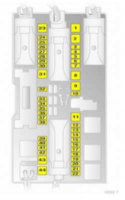

Dlaczego pozycja nr 4 jest pusta?
O tyle mnie to zainteresowało, że dziś zmieniałem bezpiecznik spryskiwacza szyb i porównałem schemat z tym na zdjęciu i co mam u siebie.
U mnie też jest puste miejsce. Nr 4 wydaje się potrzebnym (z opisu) bezpiecznikiem.
Ktoś wie o co chodzi?

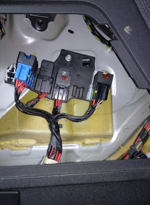

Witajcie mam problem,
Na skrzynce bezpieczników w przedziale bagażnika słyszę jak się włącza i wyłącza przekaźnik (stycznik) dzieje się to czasem jak uruchomię auto lub jak stoję na czerwonym na środku skrzyżowania czasem się przełącza jak karabin maszynowy, czasem co 2-3 sekundy
do czego służy od czego On jest ? pomóżcie
https://zapodaj.net/a1c5863e3a828.jpg.html
#133 Post autor: Tazz »
To jest chyba moduł do haka, sprawdź czy gniazdo przy haku nie jest zabrudzone/mokre albo nie ma jakiegoś zwarcia

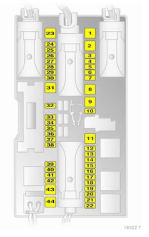

witam.
mam problem z lokalizacją skrzynki bezpieczników, a konkretnie z bezpiecznikiem odpowiadającym za gniazdo zapalniczki, te pod dźwignią hamulca ręcznego. (zafira B 1,8 2010). z informacji na ten temat dowiedziałem się, że takowa skrzyneczka powinna znajdować się w lewym schowku w bagażniku i ma wyglądać tak jak na rysunku.
u mnie natomiast wygląda tak jak na zdjęciu.
czy ktoś z państwa wie, czy w mojej skrzyneczce jest bezpiecznik od rzeczonego gniazda zapalniczki?
Wiek: 78
#135 Post autor: Czesław »
To że inaczej wygląda nie ma znaczenia ,czy w tej którą masz są wszystkie bezpieczniki dobre sprawdziłeś :?:
