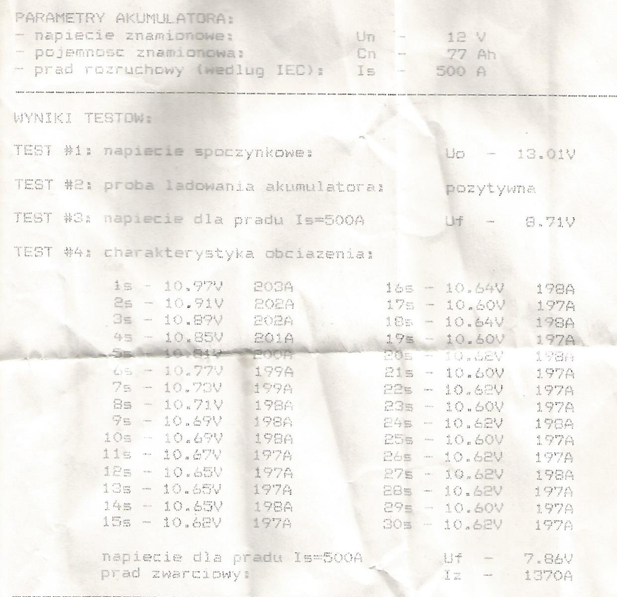

Dziś chciałem podjechać kupić nowy akumulator, ale przed wymianą poprosiłem o sprawdzenie. Sprzedawca na warsztacie przeprowadził test, dał mi też wydruk i wg niego akumulator jest wystarczająco sprawny, by go nie wymieniać (a w jego interesie byłoby wcisnąć mi nowy ;) ). Model akumulatora: AUTOPART Galaxy Gold 12V 77Ah 800A (kupiony 3.12.2015, poprzedni właściciel)
Wynik badania akumulatora

Test mode sprawdzałem, wyniki są zadowalające :)
