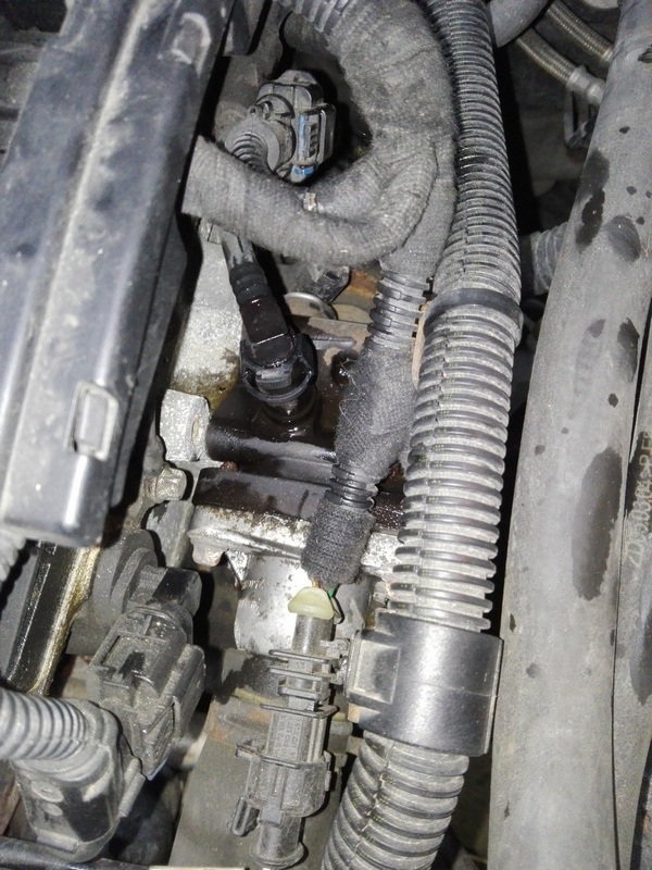

Czesc,
Mam zafire b 1.8 2006 r z gazem.
Plyn chlodniczy cieknie z roznych miejsc praktycznie od poczatku uzytkowania tj. z 1.5 roku. Powoli trace energie i szukam porady.
Cieklo z termostatu i obudowy, wymienilem na nowe, ale nie oryginalne. Po przejechaniu 1500km znow zaczyna ciec, ale duzo lzej. Na rozgrzanym silniku w ogole tego nie widac, ale jak postoi kilkanascie h to pojawiaja sie znaki. Foto w zalaczeniu. Jak to naprawic?
