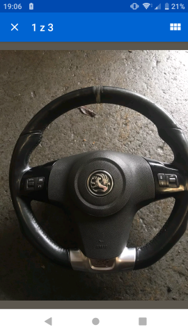

Witam panowie, otóż kupiłem kierownicę, taką jak na zdjęciu, jako że mam ochotę ją odświeżyć przed montażem czy był by ktoś w stanie mi napisać krok po kroku jak to zrobić i czego użyć? 🤔
dany1107
#30 Post autor: dany1107 »
Panowie, mam problem, otóż kiera gotowa do montażu a tu się okazuje że wtyczki nie te same :zły:
Jak to ogarnąć? Dostanę same wtyczki? Pomóżcie. :cry:
